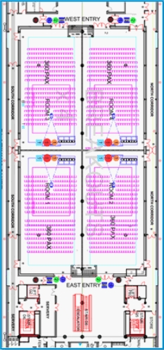

  • 根据如上两点可以算出每个区域的带宽需求,下一步就是AP规划。虽然11g号称54Mbps带宽,实际可用的最多只有25Mbps,也就是说最多能保证50个设备同时浏览网页(在这个情况下由于客户端相互竞争,用户体验已经非常糟糕了,一般打个对折)。11n对于大部分手机只能保证35Mbps,对于笔记本电脑等支持MIMO的可以保证到70Mbps甚至更高。按照这个原则相应地在图上标出每个AP应该覆盖的区域。为了保证通信质量,为了保证比较好的体验,实际上应该控制每个AP接入的设备不超过刚才计算出的数目的一半。

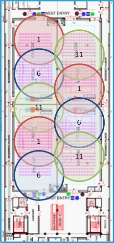

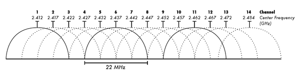

  • 下一步就是分配信道。由于国内只能用2.4GHz的频段,这个频段虽然号称有11个信道(有的国家有13个),实际上只有1,6,11三个互相不重叠的信道可以用。把这三个信道尽可能互不重叠地在上图中覆盖起来(见上图)。有时候如果无法做到不重叠地覆盖,那么还要考虑用扇区天线把覆盖区域细分成几个扇区。

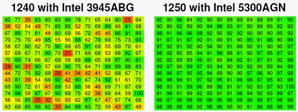

  • 信道分配完成后就要实地部署无线网络了(实际上在上述理论工作之前就应该做实地勘探,考虑墙壁和各种反射物的影响,此处为了简化略去)。部署时应该考虑用高增益天线,但是降低每个AP的发射功率,让其覆盖区域基本与规划的区域吻合。注意这里功率不是越大越好,应该让每个AP只覆盖规划好的区域,别越俎代庖。部署时可能需要用一些现场测量工具对于部署的效果进行评价,防止由于多径干扰出现死角。下图就是用11g部署和11n网络部署后整片区域的差异。红色区域表示覆盖不理想的情况,可以看出11n网络对于多径干扰抑制非常好。再过几年尽量就不要考虑兼容问题,部署时不要开启11g模式了。目前看起来还是需要通过11g接入点自身功率和天线调整,甚至增加额外接入点来弥补。
