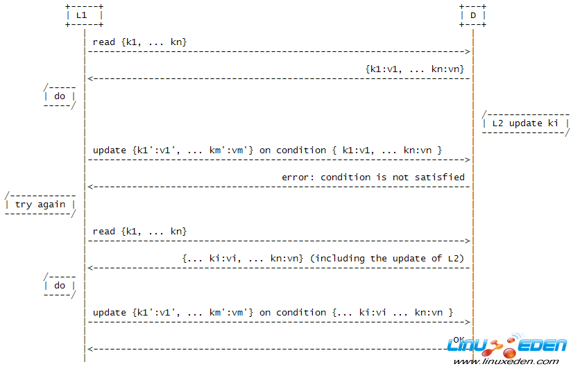

MVCC的一种简单实现是基于CAS(Compare-and-swap)思想的有条件更新(Conditional Update)。普通的update参数只包含了一个keyValueSet’,Conditional Update在此基础上加上了一组更新条件conditionSet { … data[keyx]=valuex, … },即只有在D满足更新条件的情况下才将数据更新为keyValueSet’;否则,返回错误信息。这样,L就形成了如下图所示的Try/Conditional Update/(Try again)的处理模式:
虽然对单个L来讲不能保证每次都成功更新,但从整个系统来看,总是有任务能够顺利进行。这种方案利用Conditional Update避免了大粒度和长时间的锁定,当各个业务之间资源争用不大的情况下,并发性能很好。不过,由于Conditional Update需要更多的参数,如果condition中value的长度很长,那么每次网络传送的数据量就会比较大,从而导致性能下降。特别是当需要更新的keyValueSet’很小,而condition很大时,就显得非常不经济。
为了避免condition太大所带来的性能问题,可以为每条数据项增加一个int型的版本号字段,由D维护该版本号,每次数据有更新就增加版本号;L在进行Conditional Update时,通过版本号取代具体的值。
