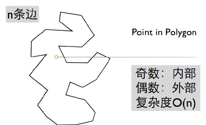

地理围栏一般是多边形,如何判断点在多边形内部呢?可以通过射线法来判断点是否在多边形内部。如下图所示,从该点出发沿着X轴画一条射线,依次判断该射线与每条边的交点,并统计交点个数,如果交点数为奇数,则在多边形内部(如图3个交点),如果焦点数是偶数,则在外部,射线法对凸和非凸多边形都适用,复杂度为O(N),其它N是边数。源码可参考(http://alienryderflex.com/polygon/)
图2 射线法判断点在多边形内外
当地理围栏多边形数目较少时,我们可以依次遍历每一个多边形(暴力遍历法),然后用射线法进行判断,这样效率也很高。而当多边形数目较多时,比如有10万个多边形,这个时候需要执行10万次射线法,响应时间达到3.9秒,这在互联网应用几乎不可忍受。下表是本人的简单测试,多边形边数均为7。

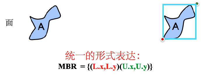

1)外包矩形表示多边形
由于多边形形状各异,我们需要以一种统一的方式来对多边形进行近似,最简单的方式就是用最小外包矩形来表示多边形。
图3 最小外包矩形(MBR)表达多边形

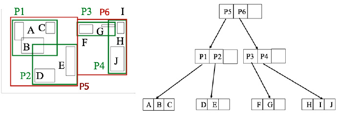

2)对最小外包矩形建立R树索引
图4 对最小外包矩形进行R树索引

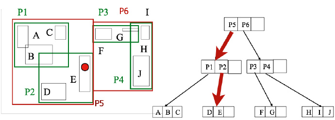

3)查询
a)首先通过R树迅速判断用户所在位置(粗红点)是否被外包矩形覆盖(图5,红色点代表用户所在位置;R树平均查询复杂度为O(Log(N)),N为多边形个数);
b)如果不被任何外包矩形覆盖则返回不在地理围栏多边形内;
c)如果被外包矩形覆盖则还需要进一步判断是否在此外包矩形的多边形内部,采用上文提到的射线法判断(图2)。
图5 R树查询示例
