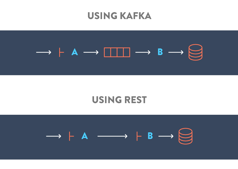

为了帮助我们理解Kafka的用途和影响力,想象一个通过REST API从外部接收数据的系统,进而用某种方式进行变换,最后将结果保存到数据库中。
我们想要把这个系统升级为微服务架构,所以首先把这个系统切分为两个服务-一个用来提供外部的REST接口(Alpha服务),另外一个用来做数据变换(Beta服务)。简单起见,Beta服务同时会负责存储变换后的数据。
由一对微服务组成的系统会比提供整体服务(往往是糟糕的)的系统要好一点,所以我们定义一个接口用于从Alpha服务将数据发送到Beta服务,用来减少耦合。和使用REST接口实现的系统相比,让我们看看使用Kafka实现这个接口将会如何影响该系统的设计和运行。
系统的可用性和性能
当数据被提交到Alpha的服务,它在响应客户端之前需要确保数据安全地存储在某个地方,或者已经失败-客户端需要知道,因为如果出现了错误它可以重新发送(或用一些其他的方式进行恢复),
使用REST接口,Alpha服务在响应客户端之前将需要一直等待Beta服务的响应,直到Beta服务将数据存储到数据库中。
这种做法存在两个问题。首先,Alpha服务现在要求Beta服务是启动状态并且可以响应请求-它的正常运行依赖于Beta服务。其次,Alpha服务要等到Beta服务的响应才能响应客户端-它的性能也依赖于Beta服务!
在这两种情况下,Alpha服务耦合于Beta服务。Beta服务失败的频率是多少?它需要停机维护的频率是多少?它的峰值性能是多少?难道真的只有在数据被安全的存储之后才可以响应,或者说提前响应就是不可行的?如果它依赖于其他服务,相应的会需要进一步延伸耦合链?像这样的系统好坏程度取决于其最薄弱(weakest)的服务。
如果我们使用Kafaka消息队列做为接口替换上面描述的,我们将会得到一个完全不同的结果,Kafka有一招:一个Kafka消息队列是持久化存储的。当数据已安全地放到队列中时,Alpha服务就可以响应请求了;我们可以确信数据将最终会存储到数据库中,因为Beta服务致力于处理队列中的消息。Alpha服务现在仅仅依赖于Kafka的正常运行和性能了-这两个指标都可能远远好于系统中的其他微服务。它是如此松耦合于Beta服务,它甚至都不需要知道它的存在!

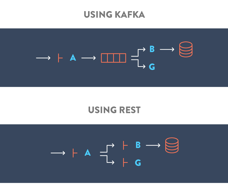

增加更多服务
我们需要在我们的系统中添加一些新的功能(这并不重要),我们将把它放在一个新的Gamma服务中。它依赖Alpha服务的数据的方式和Beta服务依赖Alpha服务的数据的方式是一样的,并且数据是用同样的接口提供的。数据必须经过Gamma服务处理才算被整个系统完整的处理。
如果使用REST接口,则Alpha服务将会耦合一个额外的服务,加剧前面讨论的服务间耦合的问题。随着下游服务的增加,依赖会变得原来越多。
此外,一组数据可能成功的被一个下游的服务处理,但是在另外一个服务中却处理失败。这种情况下,可能很难通知到客户端和做到自动恢复,特别是如果它们可以在状态不一致的情况下就离开。
使用Kafka接口允许新的Gamma服务和Beta服务一样简单地从同一消息队列中读取数据。只要它使用一个不同于Beta服务的消费组,两者之间不会互相干扰。由于Alpha服务不需要知道它写入数据的消息队列有什么服务在使用,我们可以持续的添加服务而不会对它造成任何影响。
数据被安全地存储在Kafka中,所以各个服务可以在瞬时故障的情况下重试,例如数据库死锁或者是网络问题。非瞬时错误,例如脏数据,和使用REST接口一样都会存在类似一些问题。检查数据合法性越早越好,例如在阿尔法服务,是减少这些问题的关键。
