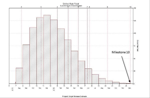

Rayleigh等式可以用来预测不同时间段发现的缺陷数量。从高层设计评审(HLDR——高层设计已完成)直到已发现99.9%的缺陷,在这段持续的时间内它都可以发挥作用。如图1所示,这是一个Rayleigh缺陷评估示例。
图1. Rayleigh缺陷预测示例
注意,曲线峰值更早发生在构建和测试阶段。这意味着大量的缺陷是在项目早期引入和发现的。这些缺陷主要是需求、设计和单元编码缺陷。如果没发现,它们会在项目后期暴露出来,导致大量的返工。
里程碑10是声明已经发现99.9%的缺陷的时间点。在与质量体系管理(QSM)一起工作的组织中,有不到5%的组织记录了详细设计阶段的缺陷。行业研究人员称,缺陷在系统测试时发现比设计或编码时发现的修复成本要高10到100倍(Boehm, 1987; McConnell, 2001),这是一个尽早开始度量并采取行动的很有说服力的例子。

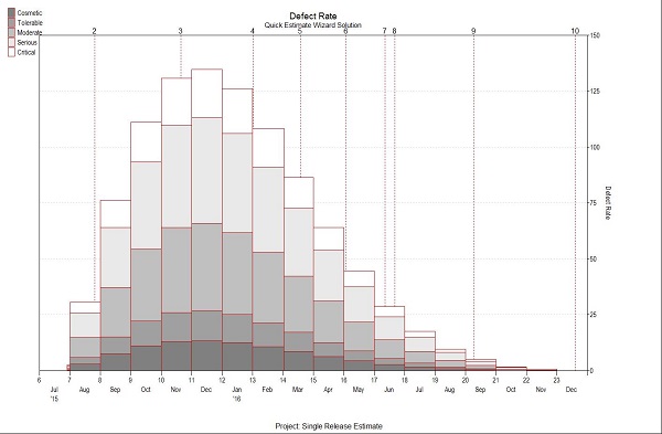

模型的简单扩展提供了其他有用的信息。例如,可以以总体曲线占对缺陷优先级予以详细说明。这可以让模型随时间推移按照严重程度来预测缺陷,如图2所示。
图2 通过缺陷严重程度来划分的瑞利缺陷模型

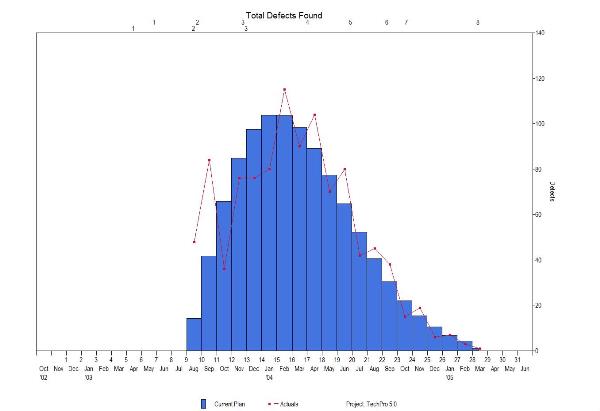

缺陷评估可被认为是一份计划。针对一组特定的条件(规模、复杂度、效率、员工等),应生成一份计划性的曲线。管理者可以把它当作粗略的绩效计量器来用,看项目执行情况是否与计划一致,还可以与历史项目进行比较。如果存在重大偏差,会令管理人员据此进行调查,如果证明确有其事则采取补救措施。
图3展示了如何用缺陷检出预估去跟踪并与实际进行比对。很显然,实际测量结果和预估之间有些小偏差,但他们的轨迹大体一致。他们还让我们有信心做到在项目末期每月缺陷检出率在20个以内,这是我们建议的最低可接收的交付标准。

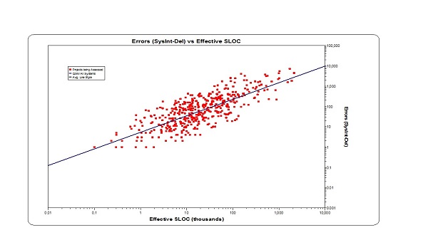

从历史来看,我们发现随着项目规模的增长系统内的缺陷数也会随之增长(如图4所示)。简单来说,构建更大的项目使开发人员有了更多导致系统缺陷的可能性,同时也需要去完成更多的测试。缺陷增长率几乎是呈线形的。
同样,随着规模的增长MTTD也会随之减少。这是由于系统内的缺陷数增加了,这通常是由于跨大型团队在所难免的交流复杂性所导致的。因为系统中的缺陷更多了,缺陷的时间间隔就减少了。依此类推,因为时间间隔太少,所以大型项目的可靠性往往较低。这是这个行业的典型情况。

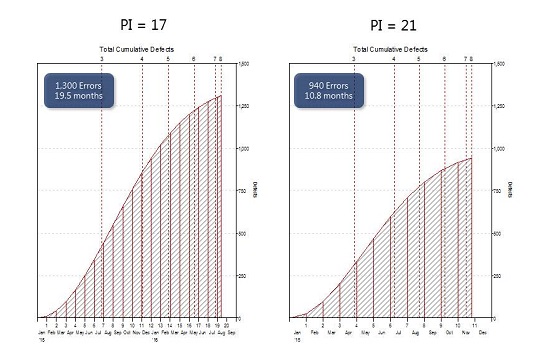

生产力往往对一个系统的整体质量也有非常大的影响,它可以通过产能指数来测量。它包含软件开发中的许多因素,比如管理人员影响力、开发方法、工具、技术以及开发团队的技能和经验。它还要考虑应用的类型和复杂度、过程因素和复用。它使用一个0.1到40的标准刻度范围,值低的地方与不良的环境、工具和复杂的系统相关,高值则代表有好的环境、工具和管理,对项目有着充分的理解。
历史数据表明,缺陷检测率会随产能指数的提升呈指数级下降。图5展示了相同规模软件应用在不同产能指数(分别为17和21)下的累积的缺陷检出数。有着较高产能指数的项目不仅可以提前九个月交付,大约总计还要少360个缺陷。当开发团队变得更少时会更具意义,首先他们更少犯错,从而测试时发现的错误也会降低。在更高的生产力水平上工作可以大幅提升软件质量。

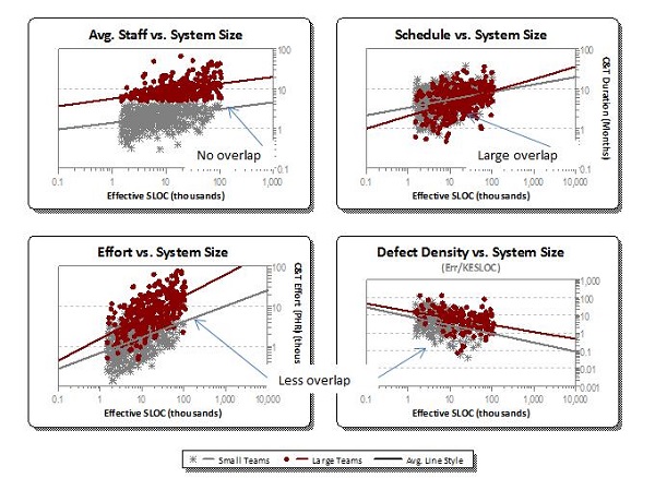

开发团队的规模也可以影响一个系统的质量,因为较大的团队往往比较小的团队产生更多的错误。如图6所示,当在相同项目规模下比较大型团队(红色)和小型团队(灰色)时,在所有项目规模下小型团队都会比大型团队少50-65个错误。另外,他们很少制定处罚条例,如果有的话也花不了多少工作量。去识别组织内哪里浪费时这个发现特别有用,因为它说明为项目增加资源未必总能提升质量。
图6 不论什么项目规模,小型团队产生的错误都比大型团队少
