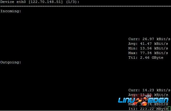

  如果网站是放在IDC机房托管,而机房最前面也没有硬件防火墙防护时,这时候大家尽量做好流量监控的工作,我一般会在主Nginx/HAProxy上安装MRTG+Nload软件来对流量进行监控,Nload可以对流量进行即时监控,它的安装也是很简单的,我们先安装好RPMForege。RPMforge是Centos系统下的软件仓库,拥用4000多种的软件包,被Centos社区认为是最安全也是最稳定的一个软件仓库,地址为http://pkgs.repoforge.org/rmpforge-release。这个安装成功以后,我们可以通过命令yum -y install nload很轻松的安装nload。输入此命令后,nload软件会很直观的显示流量的即时状态,上半部分ncoming是进入网卡的流量,下半部分Outgoing是从这块网卡出去的流量,每部分都有当前流量(Curr)、平均流量(Avg)、最小流量(Min)、最大流量(Max)、总流量(Ttl)。由于此软件比较直观,我用它来取代之前的即时流量监控软件iptraf,Nload的工作界面如下所示:
