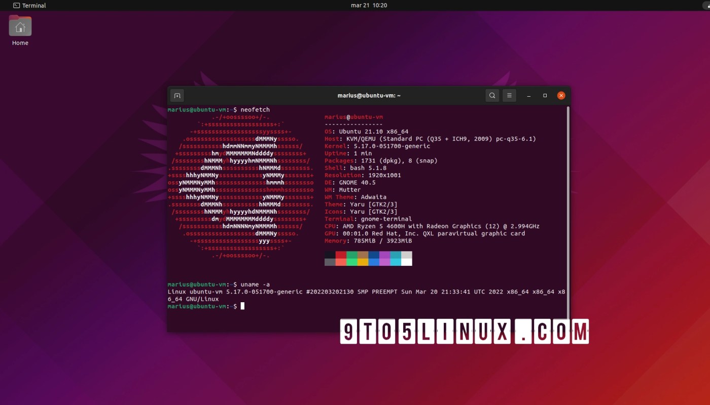

下载 Linux 5.17 内核包后,您需要打开终端应用程序或使用 Ctrl+Alt+F1-6 键访问虚拟终端 (VT),导航到下载新内核的文件夹包(例如 cd ~/Downloads),并运行以下命令来安装所有包,假设您在相应文件夹中没有任何其他 .deb 文件。
sudo dpkg -i *.deb
运行上述命令将在您的 Ubuntu 发行版上安装 Linux 5.17 内核,因此请等待安装过程完成,然后重新启动计算机。
就是这样,您现在正在运行 Linux 内核 5.17。恭喜!本教程在Ubuntu 21.10 (Impish Indri)安装上进行了测试,但它应该在 Ubuntu 20.04 LTS (Focal Fossa) 上运行良好。

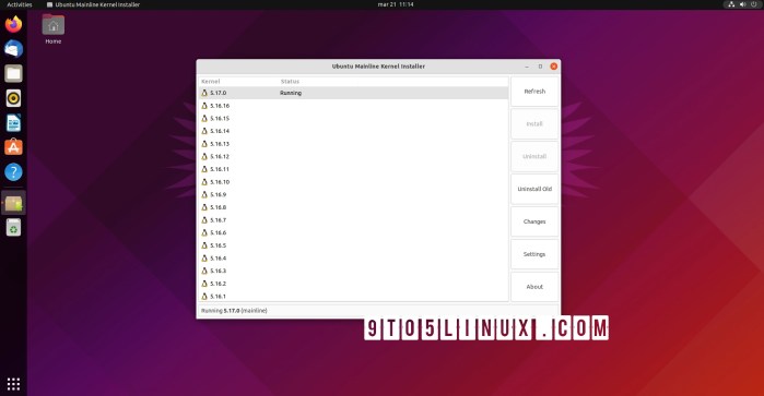

如何使用 Mainline 工具在 Ubuntu 上安装 Linux 内核 5.17
在 Ubuntu 中安装 Linux 内核 5.17 的另一种方法是使用cappelik an PPA 中的 Mainline 工具。只需在终端应用程序中运行以下命令即可在您的 Ubuntu 发行版中安装 Mainline 工具,然后运行该应用程序以安装最新的可用 Linux 5.17 内核包。
sudo add-apt-repository ppa:cappelikan/ppasudo apt updatesudo apt install -y mainline
使用这种方法,当有较新的 Linux 5.17 版本可用时,您会自动收到通知,然后您只需单击鼠标即可安装。此外,Ubuntu Mainline Kernel Installer 将使卸载 Ubuntu 系统中的内核包变得更加容易。
