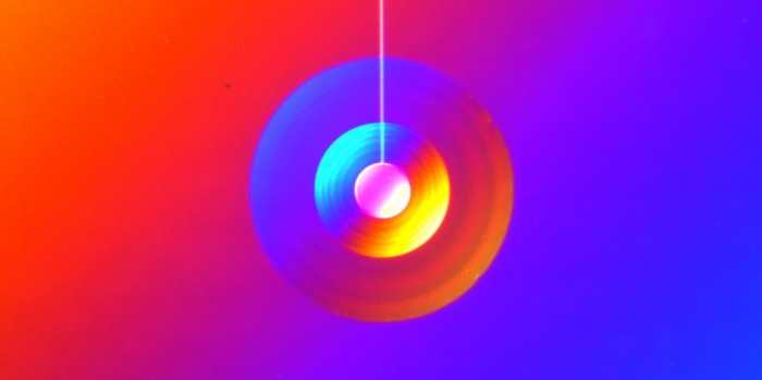

科学家实现在不破坏量子态的情况下测量机械量子系统的属性
图为声学共振器的光学显微镜图像(两个较大的圆盘,其内部是压电换能器)和连接到超导量子轨道(白色结构)的天线
