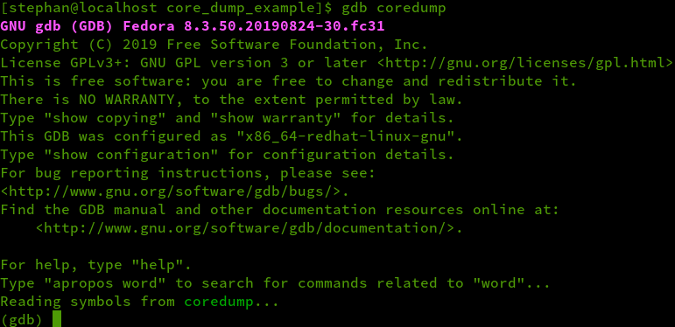

要将 GDB 附加到这个可执行文件,请输入: gdb coredump
你的输出应如下所示:
手把手教你使用 GNU 调试器
gdb coredump output
返回结果显示没有找到调试符号。

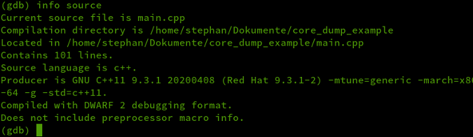

你可以检索有关程序的其他信息,info source 命令提供了当前文件的信息:
手把手教你使用 GNU 调试器
gdb info source output
  • 101 行代码
  • 语言: C++
  • 编译器(版本、调优、架构、调试标志、语言标准)
  • 调试格式:DWARF 2
  • 没有预处理器宏指令(使用 GCC 编译时,宏仅在 使用 -g3 标志编译 时可用)。

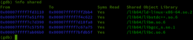

info shared 命令打印了动态库列表机器在虚拟地址空间的地址,它们在启动时被加载到该地址,以便程序运行:
手把手教你使用 GNU 调试器
gdb info shared output

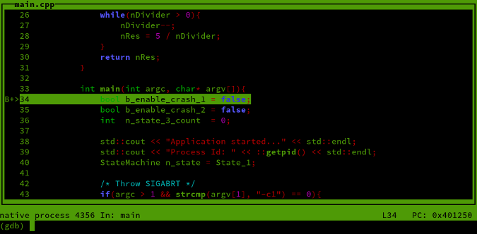

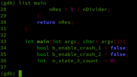

你也可以一步一步运行程序。在 C/C++ 中,入口是 main 函数。使用 list main 命令打开显示 main 函数的部分源代码:
手把手教你使用 GNU 调试器
gdb output list main
main 函数在第 33 行,因此可以输入 break 33 在 33 行添加断点:
手把手教你使用 GNU 调试器
gdb output breakpoint added
输入 run 运行程序。正如预期的那样,程序在 main 函数处停止。输入 layout src 并排查看源代码:
手把手教你使用 GNU 调试器
gdb output break at main
你现在处于 GDB 的文本用户界面(TUI)模式。可以使用键盘向上和向下箭头键滚动查看源代码。
GDB 高亮显示当前执行行。你可以输入 nextn)命令逐行执行命令。如果你没有指定新的命令,GBD 会执行上一条命令。要逐行运行代码,只需按回车键。

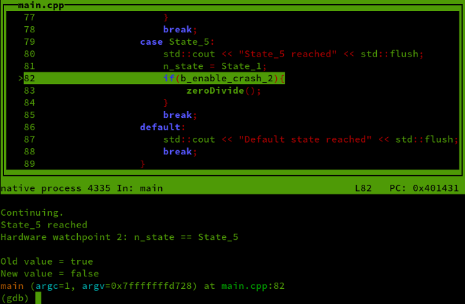

如果你希望当 n_state 的值为 State_5 时停止程序。为此,请在 main 函数处停止程序并为 n_state 设置监察点:
  1. watch n_state == State_5
只有当所需的变量在当前上下文中可用时,使用变量名设置监察点才有效。
当你输入 continue 继续运行程序时,你会得到如下输出:
手把手教你使用 GNU 调试器
gdb output stop on watchpoint_1
如果你继续运行程序,当监察点表达式评估为 false 时 GDB 将停止:
手把手教你使用 GNU 调试器
gdb output stop on watchpoint_2
你可以为一般的值变化、特定的值、读取或写入时来设置监察点。

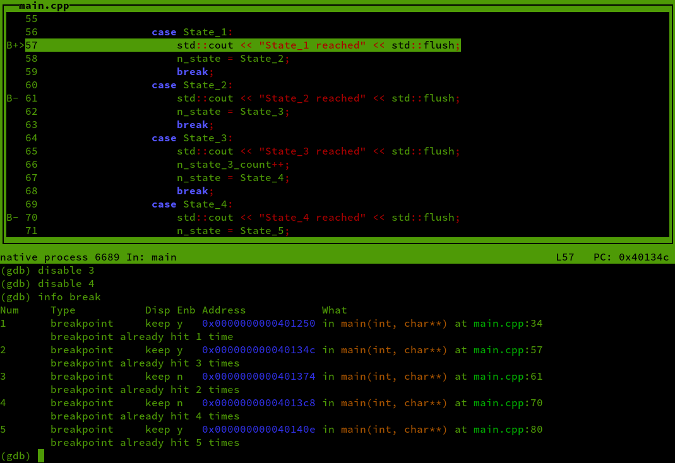

这同样适用于断点。在下面的截屏中,我添加了几个断点,输入 info breakpoint 打印断点列表:
手把手教你使用 GNU 调试器
gdb output info breakpoints
要删除单个断点,请先输入 delete 后输入断点的编号。另外一种方式:你可以通过指定断点的行号来删除断点。例如,clear 78 命令将删除第 78 行设置的断点号 7。
禁用或启用断点和监察点
除了删除断点或监察点之外,你可以通过输入 disable,后输入编号禁用断点或监察点。在下文中,断点 3 和 4 被禁用,并在代码窗口中用减号标记:
手把手教你使用 GNU 调试器
disabled breakpoints
也可以通过输入类似 disable 2 - 4 修改某个范围内的断点或监察点。如果要重新激活这些点,请输入 enable,然后输入它们的编号。

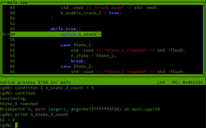

条件断点
首先,输入 delete 删除所有断点和监察点。你仍然想使程序停在 main 函数处,如果你不想指定行号,可以通过直接指明该函数来添加断点。输入 break main 从而在 main 函数处添加断点。
输入 run 从头开始运行程序,程序将在 main 函数处停止。
main 函数包括变量 n_state_3_count,当状态机达到状态 3 时,该变量会递增。

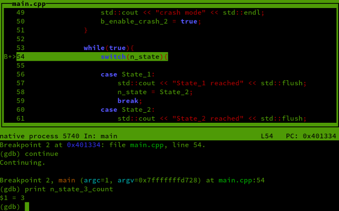

基于 n_state_3_count 的值添加一个条件断点,请输入:
  1. break 54 if n_state_3_count == 3
手把手教你使用 GNU 调试器
Set conditional breakpoint
继续运行程序。程序将在第 54 行停止之前运行状态机 3 次。要查看 n_state_3_count 的值,请输入:
  1. print n_state_3_count
手把手教你使用 GNU 调试器
print variable
使断点成为条件断点
你也可以使现有断点成为条件断点。用 clear 54 命令删除最近添加的断点,并通过输入 break 54 命令添加一个简单的断点。你可以输入以下内容使此断点成为条件断点:
  1. condition 3 n_state_3_count == 9
3 指的是断点编号。

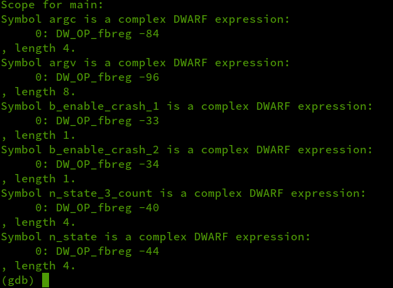

如果你要列出 main 函数范围内可用的所有变量,请输入 info scope main :
手把手教你使用 GNU 调试器
info scope main output
DW_OP_fbreg 值是指基于当前子程序的堆栈偏移量。

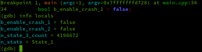

或者,如果你已经在一个函数中并且想要列出当前堆栈帧上的所有变量,你可以使用 info locals :
手把手教你使用 GNU 调试器
info locals output

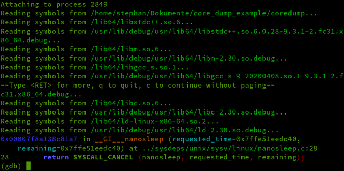

操作系统显示 PID 为 2849。打开一个单独的控制台窗口,移动到 coredump 应用程序的根目录,然后用 GDB 附加到该进程进行调试:
  1. gdb attach 2849
手把手教你使用 GNU 调试器
attach GDB to coredump

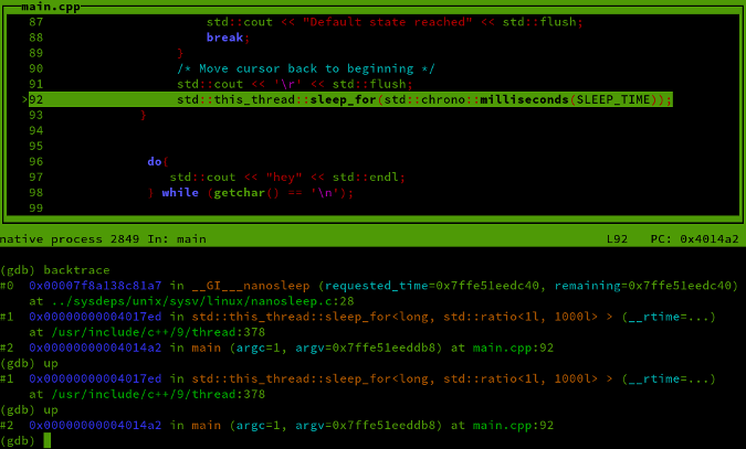

当你用 GDB 附加到进程时,GDB 会立即停止进程运行。输入 layout src 和 backtrace 来检查调用堆栈:
手把手教你使用 GNU 调试器
layout src and backtrace output
输出显示在 main.cpp 第 92 行调用 std::this_thread::sleep_for<...>(. ..) 函数时进程中断。
只要你退出 GDB,该进程将继续运行。

在堆栈中移动
在命令窗口,输入 up 两次可以在堆栈中向上移动到 main.cpp :
手把手教你使用 GNU 调试器
moving up the stack to main.cpp
通常,编译器将为每个函数或方法创建一个子程序。每个子程序都有自己的栈帧,所以在栈帧中向上移动意味着在调用栈中向上移动。

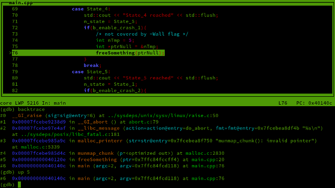

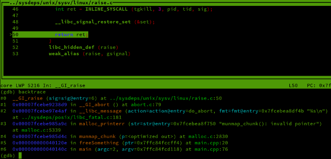

  1. 使用 GDB 加载最新的转储文件:coredumpctl debug
  2. 打开 TUI 模式并输入 layout src
手把手教你使用 GNU 调试器
coredump output
backtrace 的输出显示崩溃发生在距离 main.cpp 五个栈帧之外。回车直接跳转到 main.cpp 中的错误代码行:
手把手教你使用 GNU 调试器
up 5 output
看源码发现程序试图释放一个内存管理函数没有返回的指针。这会导致未定义的行为并引起 SIGABRT

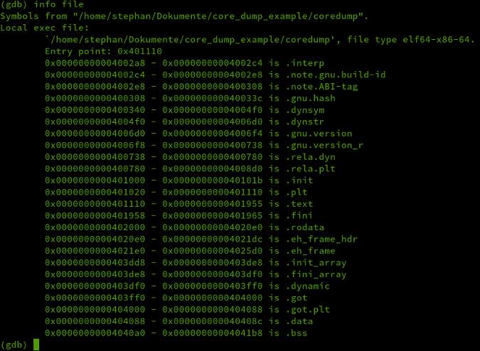

info file 命令显示二进制文件的内存区域和入口点:
手把手教你使用 GNU 调试器
info file output

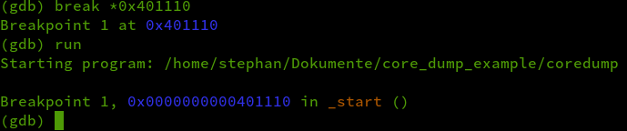

.text 区段始终从入口点开始,其中包含实际的操作码。要在入口点添加断点,输入 break *0x401110 然后输入 run 开始运行程序:
手把手教你使用 GNU 调试器
breakpoint at the entry point
要在某个地址设置断点,使用取消引用运算符 * 来指定地址。

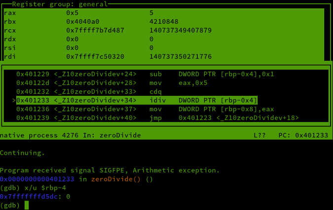

应用 c2 开关后,程序将崩溃。程序在入口函数处停止,因此你必须写入 continue 才能继续运行:
手把手教你使用 GNU 调试器
continuing execution after crash
idiv 指令进行整数除法运算:RAX 寄存器中为被除数,指定参数为除数。商被加载到 RAX 寄存器中,余数被加载到 RDX 中。
从寄存器角度,你可以看到 RAX 包含 5,因此你必须找出存储堆栈中位置为 rbp-0x4 的值。

要打印 rbp-0x4 的值,请输入 x/u $rbp-4 :
手把手教你使用 GNU 调试器
print value

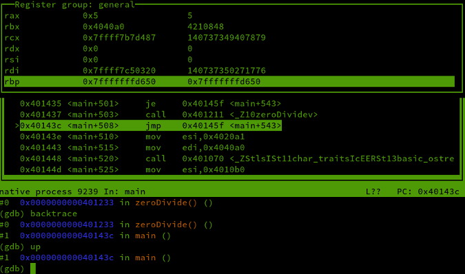

完全跳过这个子程序。你可以使用 backtrace 查看调用堆栈。在 main 函数之前只有一个堆栈帧,所以你可以用一次 up 回到 main :
手把手教你使用 GNU 调试器
Callstack assembly
在你的 main 函数中,你会找到下面信息:
  1. 0x401431 <main+497>     cmp    BYTE PTR [rbp-0x12],0x0
  2. 0x401435 <main+501>     je     0x40145f <main+543>
  3. 0x401437 <main+503>     call   0x401211<_Z10zeroDividev>
子程序 zeroDivide() 仅在 jump equal (je) 为 true 时进入。你可以轻松地将其替换为 jump-not-equal (jne) 指令,该指令的操作码为 0x75(假设你使用的是 x86/64 架构;其他架构上的操作码不同)。输入 run 重新启动程序。当程序在入口函数处停止时,设置操作码:
  1. set *(unsigned char*)0x401435 = 0x75
最后,输入 continue 。该程序将跳过子程序 zeroDivide() 并且不会再崩溃。
