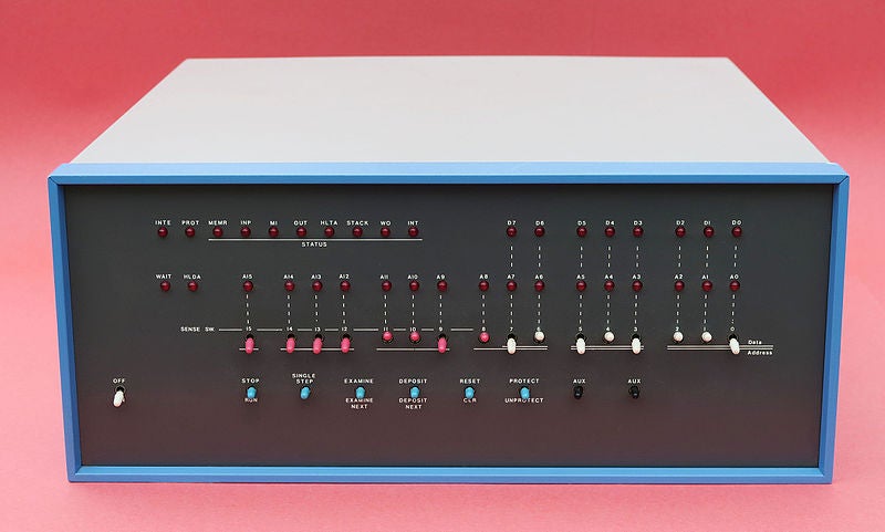

Altair 8800 和 IMSAI 8080(均为 1975 年制造)要求用户使用面板上的 “开关和灯” 输入程序。你可以用机器语言输入指令,使用一组开关,机器会点亮 LED 灯以代表每个二进制指令的 1 和 0。

Altair 8800 计算机的图片
对这些早期机器进行编程,需要了解被称为 “操作码opcode” (操作代码的简称)的机器语言指令,以执行基本操作,如将两个数字相加或将一个值存储到计算机的存储器中。我想向我的学生展示程序员是如何通过开关和灯,手工输入一系列指令和内存地址的。

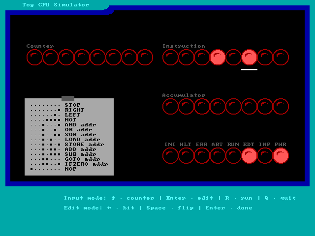

当 Toy CPU 准备好让你进入一个程序时,它通过状态灯指示 “INP”(“输入”模式),并让你从程序的计数器 0 开始。Toy CPU 的程序总是从计数器 0 开始。
在 “输入” 模式下,用上下方向键显示不同的程序计数器,按回车键编辑当前计数器上的指令。当你进入 “编辑” 模式时,Toy CPU 的状态灯上会显示 “EDT”(“编辑” 模式)。
用复古电脑程序 Toy CPU 学习低级编程
Toy CPU 编辑屏幕
Toy CPU 有一张速查表,被 “贴” 在显示屏的前面。它列出了 Toy CPU 可以处理的不同操作码。

当处于 “编辑” 模式时,使用左右方向键选择操作码中的一个位,然后按空格键在关闭(0)和开启(1)之间翻转数值。当你完成编辑后,按回车键回到 “输入” 模式。
