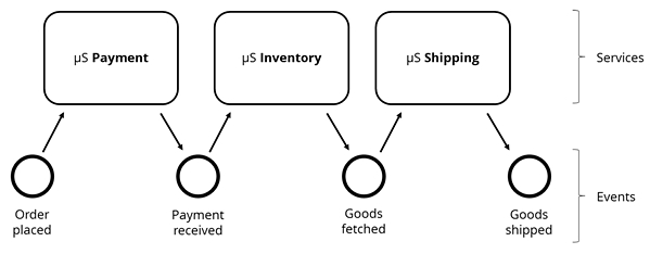

我们的订单履行从Order Placed事件开始。在我们的订单履行服务中,第一件必须要发生的事情就是顾客付款。支付服务成功完成之后,就会发布Payment Received事件,然后我们要从库存中发货(Goods Fetched)并交付给顾客(Goods Shipped)。这样的话,就形成了一个清晰的事件流,至少在“乐观”的场景下如此。我们可以很容易地创建一个事件链,如图1所示。
洞悉流程!微服务与事件协同
图1:在链中,每个微服务都在监听前一个服务
在支持了事件协作的基本理念之后,这些事件链提供了一个次优的方式来实现整个业务流程的端到端逻辑。我们看到了它降低耦合的崇高目标,但是这些方案可能会适得其反,反而会增加耦合。让我们深入探讨一下。
根据定义,事件会通知我们发生了相关的事实,其他服务可能会对此感兴趣。但是,接收到事件后,我们需要有个服务来应对事件,在使用事件时,我们将其视为具备命令的语义。这样的结果就是产生了不必要的更紧密的耦合。

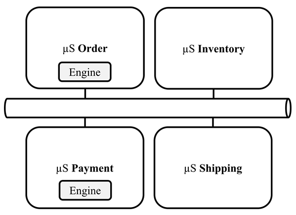

我们需要强调以下内容:实现长周期流的每个微服务必须解决流和状态机相关的需求。那么,每个微服务都应该采用像Camunda这样的引擎吗?这要由负责该微服务的团队来决定,但是不一定所有的团队都采用这样的决策。在微服务架构中,我们通常会发现与技术选型无关的去中心化治理。某个团队尽可以采用不同的框架,甚至可以对他们的流进行硬编码。他们还可以采用相同框架的不同版本。在我们引入工作流引擎的时候,不一定要涉及中心化的组件。我们明确倡导在微服务环境中不要采用不必要的企业架构标准。
可嵌入不一定意味着我们要自己运行引擎,在微服务多语种的情况下更是如此,因为编程语言并不一定直接适用。那么,我们可以以独立的方式来部署引擎,并与之进行远程通信。这可以通过REST来完成,但是更高效的方式也正在出现。在这里,比较重要的一点是,引擎的职责是与拥有微服务的团队联系在一起的,它并不是一个中心化的引擎(参见图3)。
洞悉流程!微服务与事件协同
图3:团队决定其流逻辑是否需要按照去中心化的方式使用并嵌入引擎
在倡导的去中心化架构中,我们有多个工作流引擎,其中的每一个只能看到整个流的一部分。这对正确的流程监控提出了新需求,这个问题目前还未得到解决。但是根据产品的不同,可能会有变通方案,你也可以在微服务的整体范围中采用已有的监控工具(例如Elastic stack)。它会引入一个人工交易id或跟踪id,我们在链中的每个服务调用时都会传递这个id。我们计划写篇博文专门讨论这个话题,因为在更复杂的微服务协作运行环境中,这是尤其重要的。

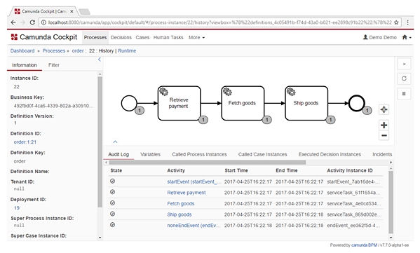

图形可视化的力量
“我热爱代码,我热爱DSL,图形化UI却糟糕透顶”——在跟开发人员交谈时,我们经常会听到这样的说法。这是可以理解的,因为图形化模式通常会阻碍开发人员的工作方式,这被称之为“死于属性面板(death-by-properties-panel)”。这些模型可能还会隐藏幕后的复杂配置。但是编程人员的这种厌恶无法掩盖一个重要的事实:在运维过程中,图形化表述是极其便利的,因为我们不必深入代码以了解目前的状态或异常状况。在与业务利益相关方、需求工程师、运维人员或其他开发人员讨论模型时,我们可以采用图形化的方式。在简短的workshp会议上,当我们讨论并建模完一个流程(按照图形化的方式)后,会听到这样的评论:“我终于弄明白这么多年我们都做了些什么!”可视化也有助于对流进行变更,因为我们知道它当前是怎样实现的(请不要忘记,流是正在运行的代码),我们也可以很容易地指出哪里需要变更。
有了工作流引擎,我们就可以获得流的图形化表示。但是,我们通常会注意到这里忽略了一个很重要的方面:流不仅可以按照图形化的方式来定义,也可以按照代码或上述简单DSL的方式来定义。我们上面所给出的样例可以按照图形化的方式自动布局和监控,如下图所示。我们知道很多项目使用图形化的模式,因为这样更易于理解。如果是包含并行路径的复杂流,图形化的这一优势会更加突出,以代码的方式难以理解,但是以图形化的方式就一目了然了。图形化模式通常会直接存储为BPMN 2.0标准,但是我们了解到有些项目采用DSL编码也非常成功。
(点击图片放大)
洞悉流程!微服务与事件协同
图4:图形化的力量:从业务用户到开发人员,再到运维人员
在构建端到端监控方案时,对于我们代码所展示的图形化流,采用像bpmn.io这样的轻量级JavaScript框架就能很容易地进行可视化。我们只需要通过API从不同的引擎读取流程模型及其当前的状态,并展现所有人工交易id的运行实例。
在监控中,所显示的流粒度应该能够反映我们之前所讨论的事件协作,它们所对应的事件对域专家是有意义的。这样的话,这些流程对于项目的各种参与者都是可读的。流实际上应该被视为域逻辑的一部分,并以DDD所推动的通用语言(ubiquitous language)为中心。那么“我们到底该何时付款呢?”,这个问题就非常简单了,不管是业务用户,还是开发人员,甚至运维人员,都能很轻松地回答这个问题。

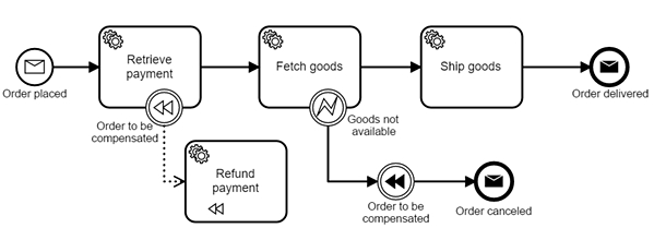

众所周知,细节是魔鬼。只要离开单个微服务的舒适区,就没有了原子性的事务,我们需要经历延迟和“最终一致性”,必须要和可能不可靠的合作者进行远程通信。于是,开发人员必须处理大量的故障,还要处理无法通过原子性事务实现的业务交易。
对于这些用例,在工作流引擎中有很多强大的工具,在引入BPMN工具后更是如此。在图5中,我们给出了一个例子,这次利用了图形化的格式。我们捕获到商品缺货的错误,并触发一个所谓的补偿机制(compensation)。引擎的补偿机制知道过去成功执行了哪些操作,然后执行预先定义好的补偿活动,在本例中,也就是退款Refund payment。我们可以采用这个功能,它很好地实现了所谓的Saga模式
洞悉流程!微服务与事件协同
图5:在出现商品缺货时,已支付的款项会进行退款
请注意,逻辑仍然存在于服务(可能非常精简)中,也就是Order Service中,整个流的其他部分将由对其负责的团队维护。无需任何中心化控制器,流逻辑是分布式的。
