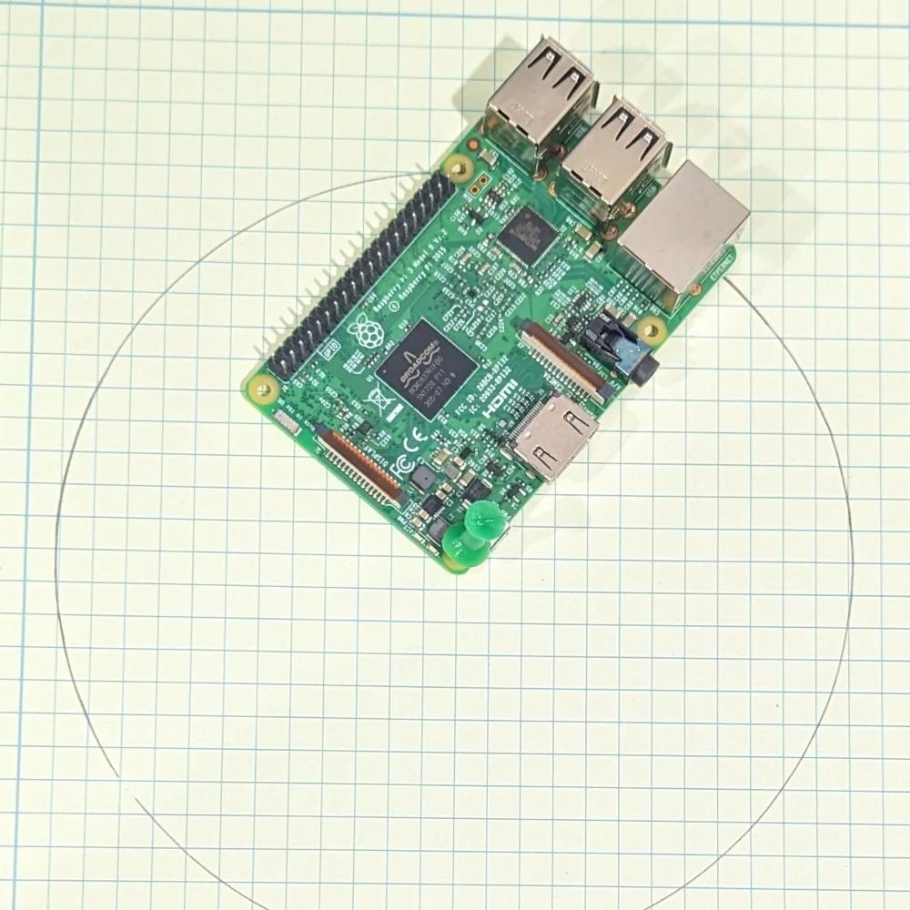

圆周率是圆的周长与其直径的比值。要计算圆周率,我们需要测量一个完美绘制的圆的周长和直径。幸运的是,树莓派主板上的安装孔足够大,可以使用铅笔或钢笔。我通过一个树莓派板安装孔插入了一根图钉,小心地将针放在一张方格纸上两条线的交点上。
握住别针,我将一支笔插入对面的安装孔中,并通过将笔绕着别针移动来画一个圆圈。树莓派主板底面的焊点会卡在纸上,但小心点还是可以画好圆圈的。

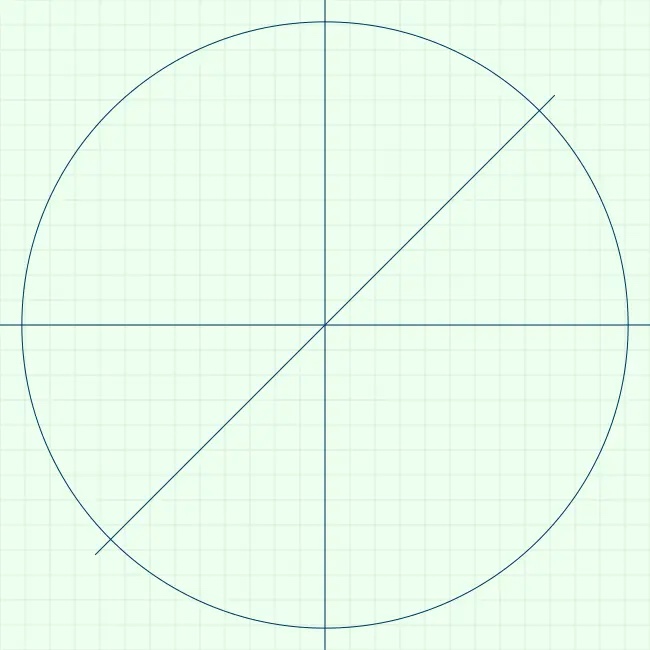

通过画一条穿过圆心的垂直线将圆分成两半,通过画一条穿过圆心的水平线将圆再次分成四分之一。当我画圆的时候,我把图钉正好放在图画纸上两条线的交点上,这样就很容易找到垂直和水平的中心线。你可以通过在对角线上画一条线来创造一个 “八分” 片。

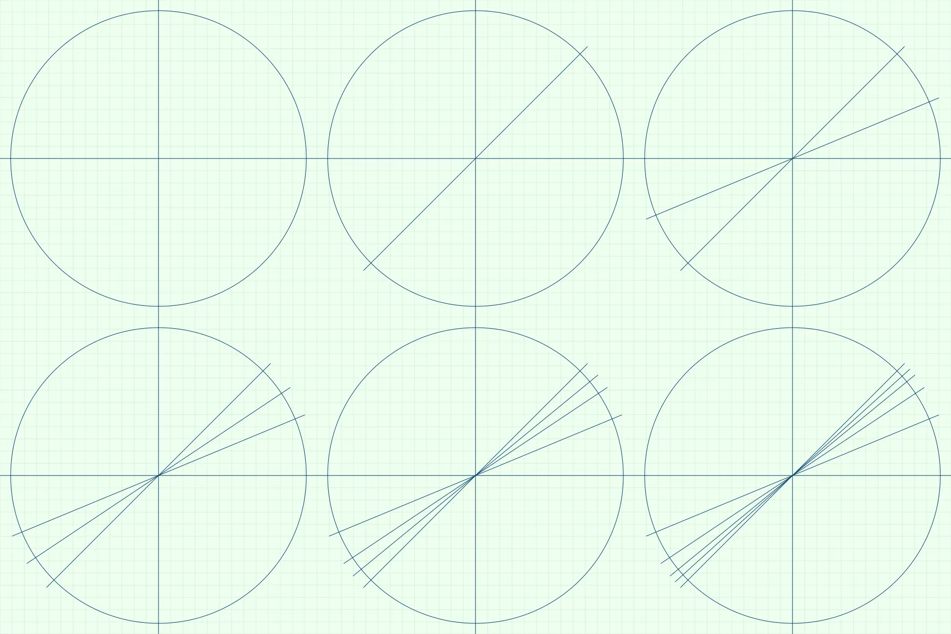

Each small wedge is 1/8 of a circle.

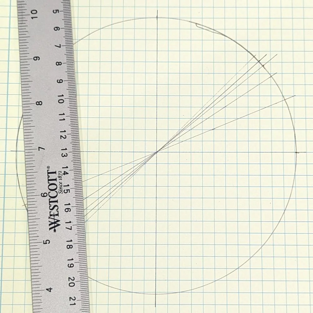

进一步的划分是与尺子的练习。我用尺子找到“四分之一楔形”和“八分之一楔形”任意两个交点的中点,做成一个 1/16 的楔形。你可以使用相同的方法制作越来越小的 1/32 和 1/64 圆的切片。通过非常小心,我还能够在圆的 1/128 处测量出一个非常窄的楔形:
If you are careful, you can keep dividing to find 1/128 of a circle.
3、估算周长
我最小的楔形是一个圆的 1/128。如此小的切片,楔形的外弧非常小,我们可以用一条直线来近似它。这实际上不是圆周长的 1/128,但它足够接近,我们可以将其用作一个很好的估计。
Use the mm measurement on your ruler to measure the outer arc of the 1/128 segment.
使用我的尺子上的毫米测量值,我测量了我的 1/128 楔形的外弧为 3.8 毫米。这样,我可以估计圆的周长为 3.8 毫米乘以 128,即 486.4 毫米。要转换为厘米,除以十:48.64cm。
