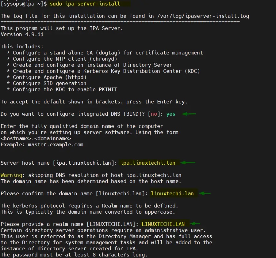

成功安装 FreeIPA 包及其依赖项后,使用以下命令启动 FreeIPA 安装设置。

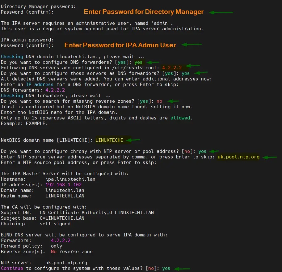

它将提示几件事,例如配置集成 DNS、主机名、域名和领域名。
$ sudo ipa-server-install
上述命令的输出如下所示:
在上面的窗口中输入 “yes” 后,需要一些时间来配置你的 FreeIPA 服务器,设置成功后,我们将得到下面的输出:
以上输出确认 FreeIPA 已成功安装。

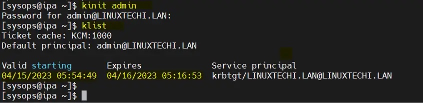

让我们使用 kinit 命令验证管理员用户是否会通过 Kerberos 获取令牌,使用我们在 FreeIPA 安装期间提供的相同管理员用户密码。
$ kinit admin$ klist
以上命令的输出:
完美,上面的输出确认管理员获得了令牌。现在,尝试访问 FreeIPA Web 控制台,在网络浏览器上输入以下 URL:

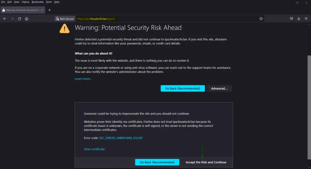

使用我们在安装过程中指定的用户名 admin 和密码。
对于 FreeIPA Web 控制台,使用自签名 SSL 证书,这就是我们看到此窗口的原因,因此单击“接受风险并继续”。

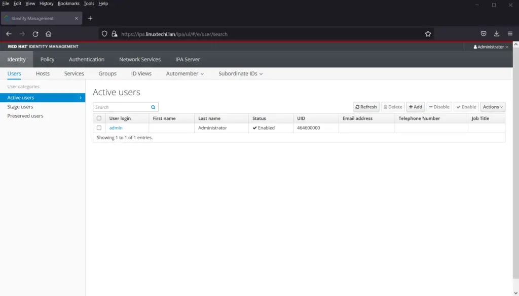

输入凭据后,单击“登录”。
这证实我们已在 RHEL 8/Rocky Linux 8 / AlmaLinux8 上成功设置 FreeIPA。
