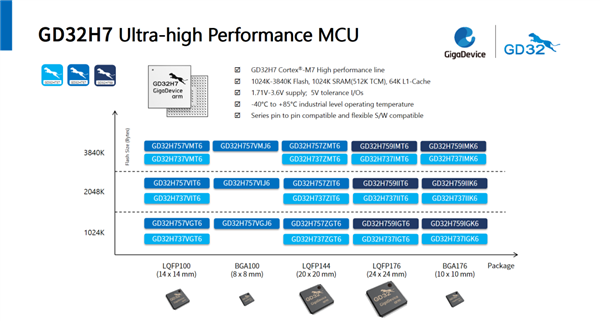

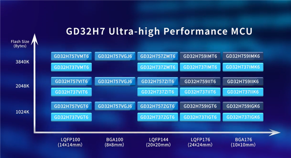

GD32H7系列MCU产品组合包括737、757、759 3个子系列,共有27个型号,可选提供176/100脚BGA、176/144/100脚LQFP共五种封装格式,5月底陆续开放样片和开发板卡申请,10月起正式量产供货。
