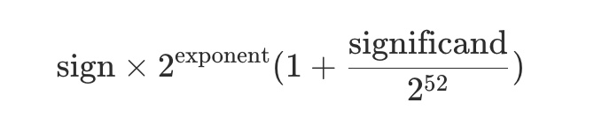

64 位浮点数如何计算:指数和尾数
64 位浮点数由 2 部分整数构成:指数尾数,还有 1 比特 符号位.
以下是指数和尾数对应于实际数字的方程:
为什么 0.1 + 0.2 = 0.30000000000000004?

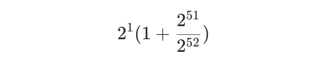

例如,如果指数是 1,尾数是 2**51,符号位是正的,那么就可以得到:
它等于 2 * (1 + 0.5),即 3。
