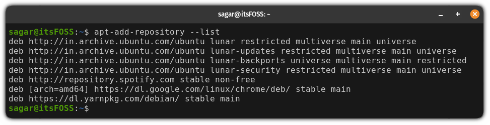

首先,使用以下命令列出添加的仓库:
apt-add-repository --list
list enabled repositories in Ubuntu

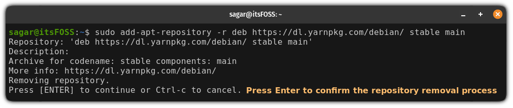

完成后,你可以按所示方式使用带有 -r 标志的 apt-add-repository 命令来从列表中删除:
sudo apt-add-repository -r repo_name
例如,如果我想删除 yarn 仓库,我必须使用以下命令:
sudo add-apt-repository -r deb https://dl.yarnpkg.com/debian/ stable main
Remove repository using the apt-add-repository command in Ubuntu
按回车键进行确认。

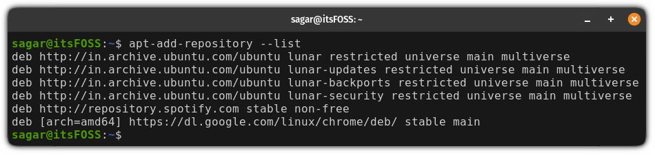

现在,如果你列出已启用的仓库,你将不会在此处找到已删除的仓库:
confirm repository removal process by listing enabled repositories in Ubuntu

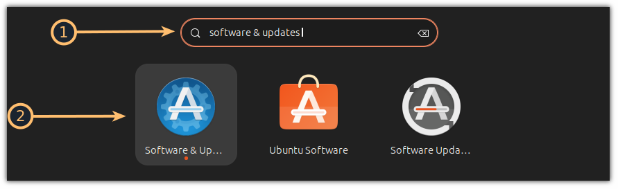

为此,首先从系统菜单打开“软件及更新”应用:
search for software and updates from the system menu

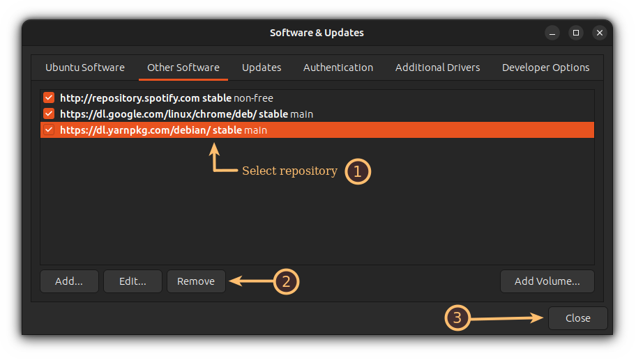

现在,单击“其他软件”部分,它将列出系统中的 PPA 和外部仓库。
列出中勾选的 ✅ 是已启用的。
要删除仓库,你必须遵循三个简单的步骤:
- 选择需要删除的仓库
- 点击“删除”按钮
- 最后,点击“关闭”按钮
Disable repository from Ubuntu

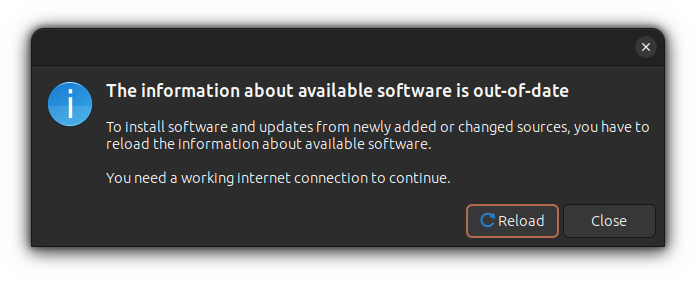

单击关闭按钮后,它将打开一个提示,要求你在进行更改时更新信息。
只需单击 “重新载入” 按钮即可:
Click on reload to after removing repository from Ubuntu and save changes
或者,你可以从命令行更新仓库以使更改生效:
sudo apt update

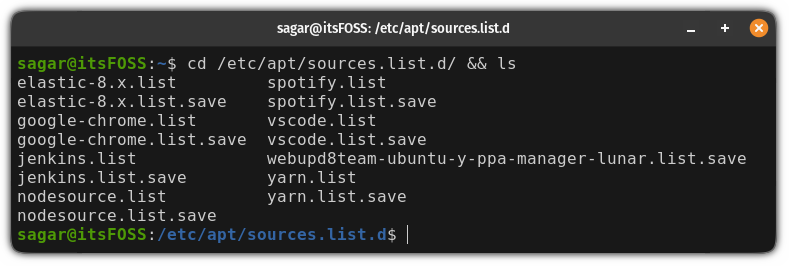

之前,我解释了如何使用工具(GUI 和 CLI)来删除仓库。在这里,你将修改负责管理仓库的系统目录(/etc/apt/sources.list.d)。
首先,将工作目录更改为 sources.list.d 并列出其内容:
cd /etc/apt/sources.list.d/ && ls
list contents of sources.list.d directory
在这里,你将找到所有仓库的列表。
如果你仔细观察,一个仓库将有两个文件。一个带有 .list 扩展名,另一个带有 .save 扩展名。
你必须删除具有 .list 扩展名的文件:
sudo rm Repo_name.list

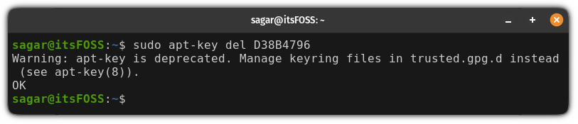

要删除 GPG 密钥,你可以使用公钥的最后两个字符串(不带任何空格)。
例如,以下是我将如何使用 Chrome 浏览器公钥的最后两个字符串(D38B 4796)删除其 GPG 密钥:
sudo apt-key del D38B4796
