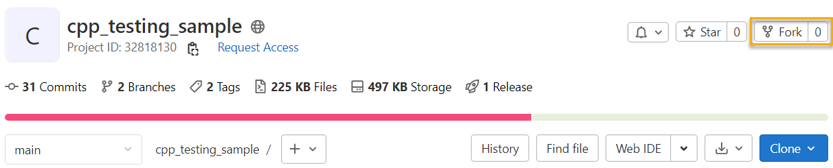

在下面的章节中,我将复用以前的 示例工程。点击 GitLab 仓库页面右上角的 复刻Fork 按钮复刻代码仓库。
在 GitLab 上构建 CI 流水线
Fork the project

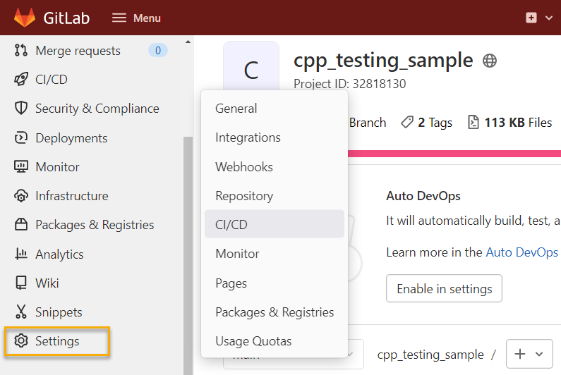

1、选择 GitLab 项目页面左侧的 设置Settings,再选择 CI/CD
在 GitLab 上构建 CI 流水线
Select CI/CD in Settings

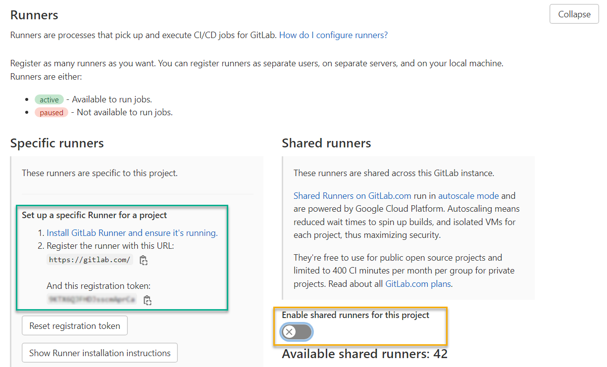

2、展开 执行器Runners 区域,关闭 共享的执行器Shared runners 选项(黄框处)。特别注意令牌和 URL(绿框处),下一步会用到它们。
在 GitLab 上构建 CI 流水线
Configure runner

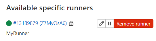

4、用命令 gitlab-runner run 启动执行器。你可以在 GitLab 的项目设置界面执行器区域看到执行器的状态:
在 GitLab 上构建 CI 流水线
Available specific runners

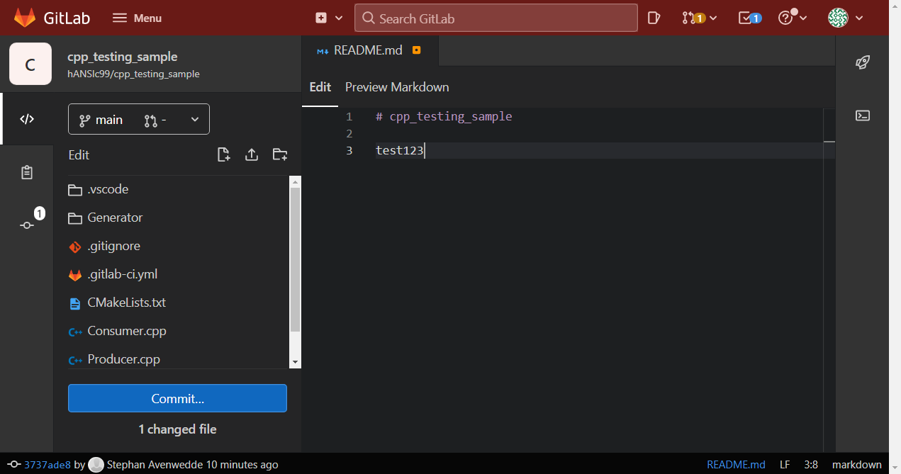

前面已经提过,流水线就是一组由执行器执行的作业。每个推送到 GitLab 的提交都会生成一个附加到该提交的流水线。如果多个提交被一起推送,那么只会为最后一个提交生成流水线。为了演示,我直接在 GitLab 在线编辑器中提交和推送修改。
打开 README.md 文件,添加一行数据:
在 GitLab 上构建 CI 流水线
Web editor

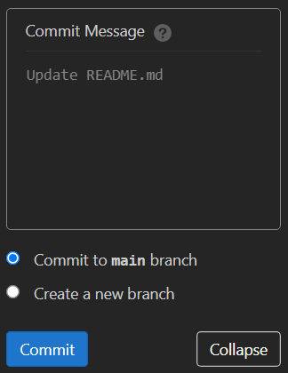

现在提交修改。
这里注意默认的行为是为提交新建一个分支,为了简便起见,我们择提交到主分支。
在 GitLab 上构建 CI 流水线
Commit changes

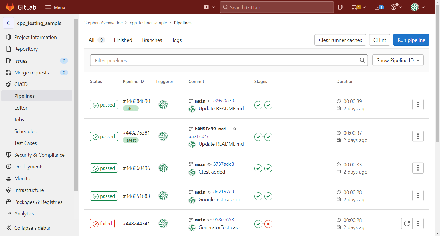

在 GitLab 项目概览界面左侧选择 CI/CD –> 管道Pipelines,查看最近执行的流水线:
在 GitLab 上构建 CI 流水线
Pipeline overview

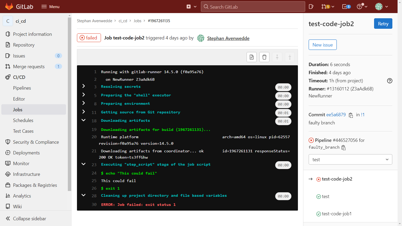

选中流水线可以在详情界面看到哪些作业失败了,并能查看各个作业的输出。
当遇到非零返回值是就认为作业执行失败了。在下面的例子中我通过调用 exit 1 强制让作业执行失败:
在 GitLab 上构建 CI 流水线
Job overview
