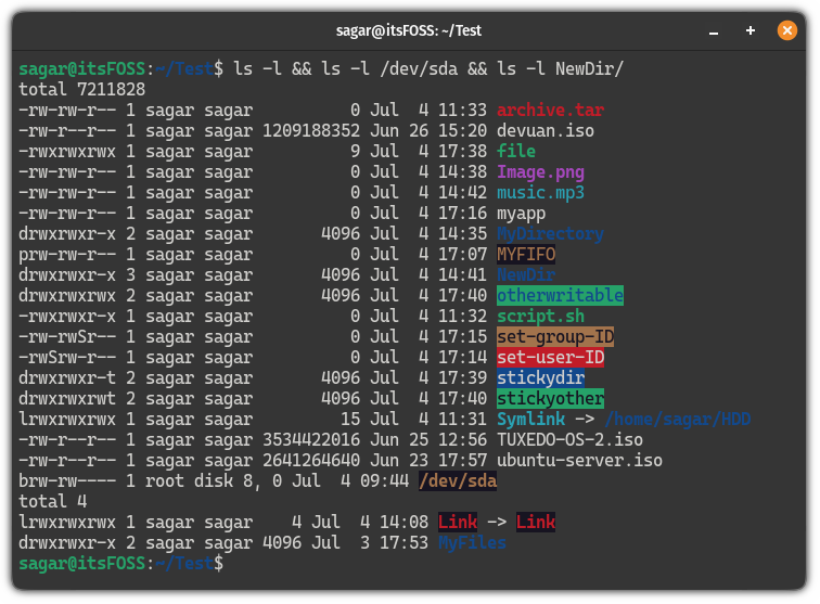

为了演示,我列出了来自不同目录的文件,这些文件在 Ubuntu 中用不同的颜色填充了我的终端窗口:
different colors used by the ls command
看起来很混乱? 让我一一为你解密吧!
| 颜色 | 描述 |
| 粗体蓝色 | 目录 |
| 无色 | 文件或硬链接 |
| 粗体青色 | 指向文件的符号链接。 |
| 粗体绿色 | 可执行文件(.sh 扩展名的脚本) |
| 粗体红色 | 归档文件(主要是 tarball 或 zip 文件) |
| 洋红色 | 表示图像和视频文件 |
| 青色 | 音频文件 |
| 黄色配黑色背景 | 管道文件(称为 FIFO) |
| 粗体红色配黑色背景 | 损坏的符号链接 |
| 无色(白色)配红色背景 | 表示设置用户 ID 文件 |
| 黑色配黄色背景 | 表示设置组 ID 文件 |
| 白色与蓝色背景 | 显示粘滞位目录 |
| 蓝色配绿色背景 | 指向其他可写目录 |
| 黑色配绿色背景 | 当目录同时具有粘滞位和其他可写目录的特征时 |
📋 再次强调,上述颜色数据基于终端的默认设置,如果更改调色板,将不会得到类似的结果。

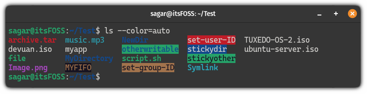

事情是这样的。默认情况下,ls 命令不应在输出中显示颜色。如果你使用 --color=auto 标志,它将显示颜色。
ls --color=auto

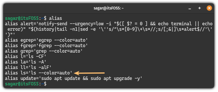

那么为什么 ls 命令在 Ubuntu 和其他一些发行版中默认添加颜色呢? 这是因为你的发行版为 ls 命令设置了别名,以便在执行 ls 命令时使用 --color=auto 标志:
alias
因此,如果 ls 命令未显示彩色输出,则是因为默认情况下没有设置别名。
现在,每当你使用 ls 命令时,你都可以使用 --color=auto 标志。
Use –color=auto flag with the ls command to get the colored output
但这不太方便。相反,你应该创建别名并将其添加到 .bashrc 中,以便 ls 命令默认显示颜色。

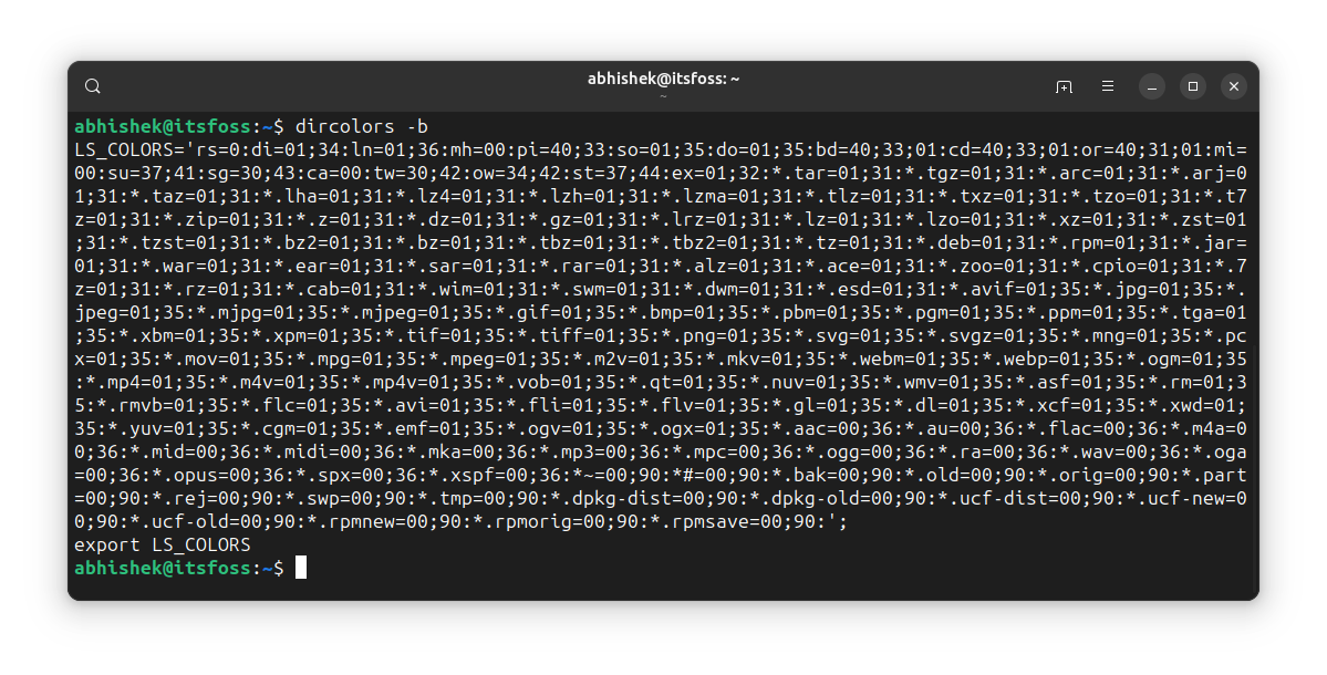

实际上,你有一个专门的 dircolors 命令来为 ls 命令设置颜色。
不同的 Shell 有不同的颜色配置文件格式。这就是为什么在使用此命令时应指定 Shell。
dircolors command output for bash
如你所见,它定义了 LS_COLORS 环境变量并将其导出,以便该变量可用于子 Shell。
现在,如果你想使用它,你可以将其复制粘贴到你的 .bashrc 文件或像这样重定向输出:
dircolors -b >> .bashrc
并 源引 该文件,以便效果立即可见。你只需要做一次。
