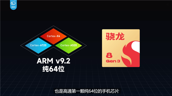

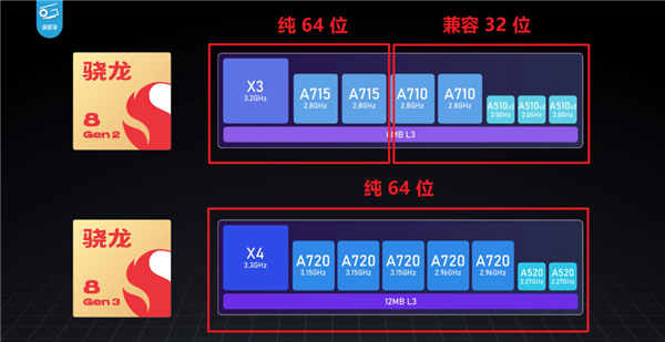

这些网友之所以会有这样的担心,主要还是因为这次骁龙 8Gen3 是一颗纯 64 位的芯片,不管是超大核、大核还是小核都不支持跑 32 位应用。

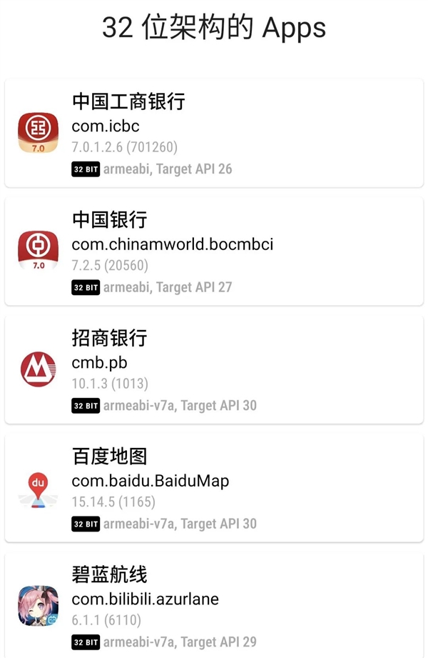

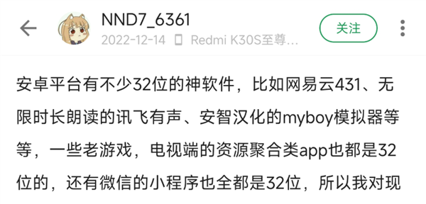

安卓平台有不少好用的 32 位神软件,等到以后你换新手机后,这些软件就都有可能运行不了,甚至我看到有人上班打卡用的就是 32 位软件。

要知道上一代骁龙 8Gen2,高通为了确保搭载这款芯片手机对于应用的兼容性,它好歹让CPU 中的两颗大核,外加三颗小核都兼容了 32 位应用:
而且该说不说它这么做的代价还挺大。

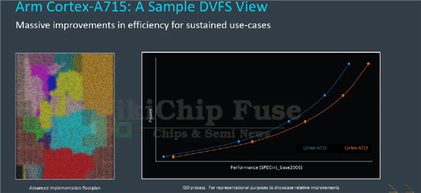

因为骁龙 8Gen2 兼容 32 位的两颗 A710 大核,它在能耗上比没有兼容性包袱的 A715 核心差了 20%,要是都换成 A715,它的能效表现还会更好:

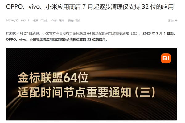

尽管包括小米在内的很多手机厂商,从今年七月起,就不再允许 32 位应用上架到自家应用商店,并且也在逐步清理那些还没有适配 64 位的应用。

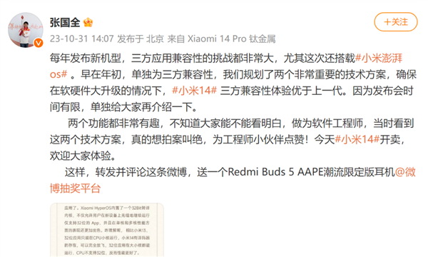

可能也是因为关心这事儿的人实在是有点多多,就在昨天,小米系统软件部总监张国全专门发了一条微博来解答这事儿:

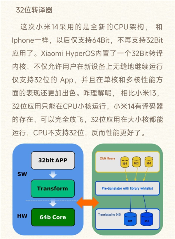

这条微博大概内容是说这次小米 14 搭载的澎湃OS,内置了一个 32 位转译器,不仅可以支持运行 32 位应用,而且用起来甚至还会更加流畅。

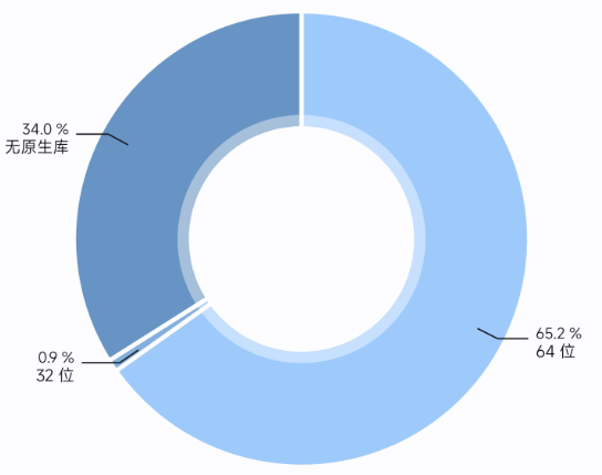

结果你猜怎么着?我发现之前安装在我手机上的两百多个应用,只有极个别应用目前仍旧是 32 位,其它无一例外都已经升级到了 64 位。
要知道放在去年,像是 WPS、百度贴吧、铁路 12306 还有各种银行类应用,可都还停留在 32 位。
看来过去这一年这些开发者们没少下功夫~
实测,我手机上为数不多的 32 位应用像是 MX 播放器、某不知名游戏模拟器以及几款小工具,到了小米 14 Pro 上照样能够正常运行。

不管是骁龙 8Gen2 还是骁龙 8Gen3,它们的小核无论是性能还是能效表现都远远不如大核。

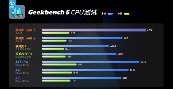

你看这次 8Gen3 缩减一颗小核增加一颗大核后,带来的性能提升还挺明显:
相比小米 13 只允许 32 位应用跑在小核上,小米 14 经过转译可以让 32 位应用跑在性能更强、能耗表现更好的大核上,确实能够带来性能的提升。
