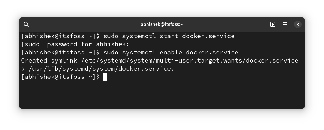

步骤 2:启动 docker 守护进程
Docker 已安装但未运行。你应该在第一次运行 Docker 命令之前启动 Docker 守护进程:
sudo systemctl start docker.service
我还建议启用 Docker 服务,以便 Docker 守护进程在系统启动时自动启动。
sudo systemctl enable docker.service
这样,你就可以开始运行 docker 命令了。你不再需要手动启动 Docker 服务。

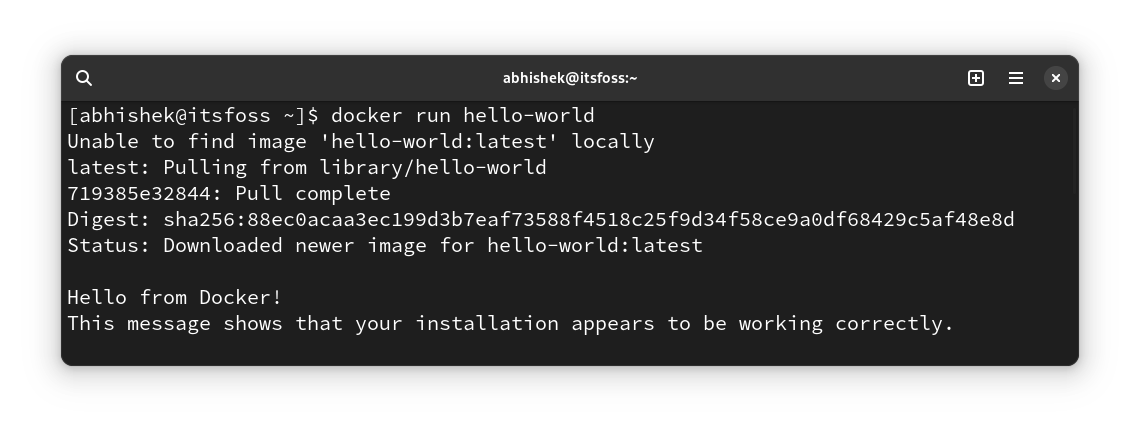

步骤 4:验证 docker 安装
Docker 本身提供了一个很小的 Docker 镜像来测试 Docker 安装。运行它并查看是否一切正常:
docker run hello-world
你应该看到类似这样的输出,表明 Docker 成功运行:
恭喜! 你已经在 Arch Linux 上成功安装了 Docker。

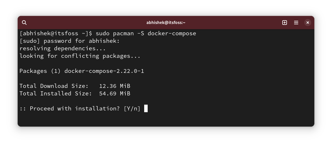

可选:安装 Docker Compose
Docker Compose 已经成为 Docker 不可或缺的一部分。它允许你管理多个容器应用。
较早的经典 Compose 由 docker-compose Python 软件包提供。Docker 还将其移植到 Go 中,并通过 docker compose 提供,但该软件包附带 Docker Desktop。
在这个阶段,我建议使用经典的 docker-compose 插件并使用以下命令安装它:
sudo pacman -S docker-compose
