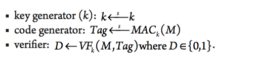

消息认证代码(MAC)保持消息的完整性,验证发起者的身份,提供起源的不可抵赖性。MAC代码是由哈希函数生成的,它包括哈希值和要认证的消息。接收者使用一个安全密钥(接收者和传递者均知)生成该消息。尽管MAC通常保护了消息的完整性,但却丧失了数据的保密性。还有报道称,入侵者可以篡改消息或泄露给其他的人,那么数据的完整性也就暴露在风险之中了。
在云审计中使用MAC非常简单:云用户上传具有MAC的数据块,把相应的安全密钥发送给服务器(即审计器)就行了。然而,这种方式需要发布数据块到TPA。为阻止TPA执行验证,会允许最终用户验证该数据。这与公共审计过程是相反的。在云审计中可使用以下算法:
专注于隐私和安全的云数据审计技术
然而,密钥生成算法是无状态和确定性的,通过使用MAC,我们不需要明确的标签验证算法,因为接收者使用MACk(M)计算标签,此外,接收者是未经认证的。另一方面,为了审计目的使用基于MAC的解决方案扫描会导致严重的问题,包括以下三项:

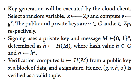

BLS系统针对验证使用双线性对,签名被分组为椭圆曲线。它是不可抵赖的签名模式,能帮用户验证签名者是可信的。此外,它还能用于Gap Di e–Hellman (GDH) 群G中的任何模式。这种组合需要一个从G的消息空间导出的哈希函数。
这种模式也可以在云审计技术中派上用场。让G等于素数阶的GDH群的<g>,它具有函数H: {0, 1}*?G,作为随机预言机。任何数据块都可以用以下算法加密:【14】

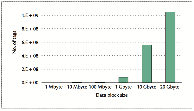

在HA模式中,除文件本身之外,客户端必须花额外的精力去保存数据块或文件标签。HA的另一个缺点生成的标签是唯一的,它们根本就不能重复。最终,这些随机值(标签索引值)会用光。而且,标签索引值与文件大小呈正比,因此,文件越大CPU处理就越慢(文件通常表示一组区)。【10】然而,可延性通常是不受欢迎的,因为它允许攻击者从密文生成密文,即解密明文。而近期已被证明,通过合并数据的线性块可使攻击者无法生成有效的签名,所以HA标签对达成非可延性很有帮助。

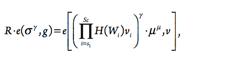

对于每个元素i ? I,TPA选择一个随机值vi。然后,它以{m,s, R}的方式传输正确性凭证到TPA,其中m是挑战阶段指定样本块的组合,R是乘法循环群中的随机元素。然后,TPA计算如下验证方程式:
专注于隐私和安全的云数据审计技术
其中H是一个安全图到点的哈希函数,Wile的名称,i{s1sc}是挑战元素的集合。公共参数是{v,g,e(u,v)}。Boyang Wang 和他的同事提出了一个针对云环境中共享的数据的隐私保护协议。【24】他们利用基于环的签名去构造一个同态认证器。以同样的方式,TPA不能确定块的签名者。还可以在双线性映射的帮助下实现针对共享的数据的批量审计,为不同的用户审计共享的数据是分配给TPA的一个单独的审计任务。

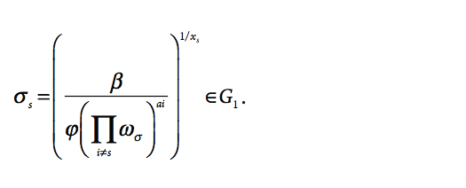

基于环的签名对于所有d用户均分别包括公共密钥 (pk1…pkd) = (w1…wd),以及具有其标识符的数据块、m? Zp id。该块的环签名由以下方程式得出:
专注于隐私和安全的云数据审计技术
为给s用户生成环签名,针对标识符 i ? [1, d],我们需要有可计算的类质同像φ、aixi随机挑选的素数阶Zp,以及公共密钥ωi和私有密钥sk。验证者首先按如下计算挑战β:
专注于隐私和安全的云数据审计技术
其中H1 {0, 1}* ? G1 是一个公共图到点的哈希函数。G1是阶数g1的循环组。
