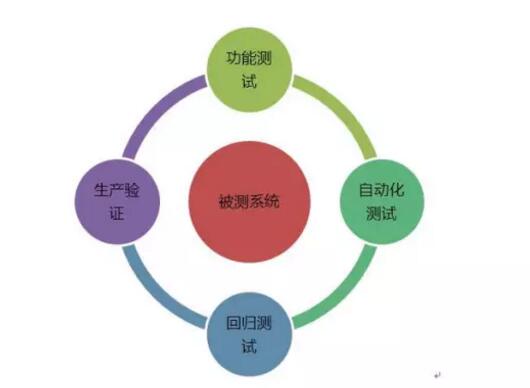

我们常见的测试体系一般如下图所示:
携程酒店自动化360度质量保障体系
功能测试、自动化测试等这些测试阶段和行为都是围绕着被测系统进行的,所以我们可以形象地把它们的关系看作一个 360 度的环,而被测系统则被围在了环的中央,就像被保镖保护起来的重要人物一般。
那很容易想到的是,这个环上的保镖越多,围得越密,被保护的人当然就越安全。当然,保镖也是需要成本的,如果被保护的人不是那么重要,当然也就用不了那么多的保安。所以,根据被测系统的重要性以及成本的考虑,不同的公司对质量保障体系有着不同考量。

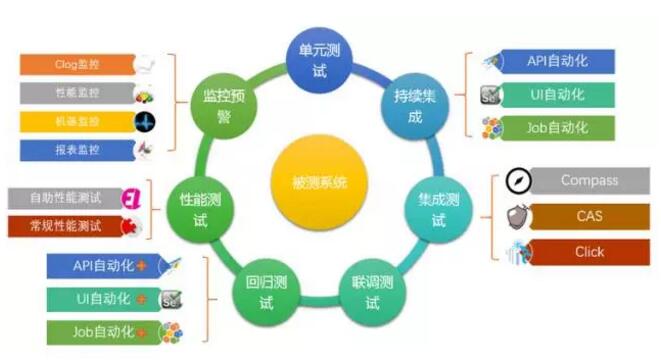

携程酒店 360 度质量保障体系
携程酒店自动化360度质量保障体系
携程酒店的 360 度质量保障体系的核心就是 自动化,该体系在传统的质量体系中增加了一些“保镖”,特别的是,其中一部分“保镖”是机器人。这么做既增加了被测系统的安全性,也适当地降低了成本。同时,利用自动化,持续集成、API 测试与监控预警的质量和效率都得到了更好的保障。

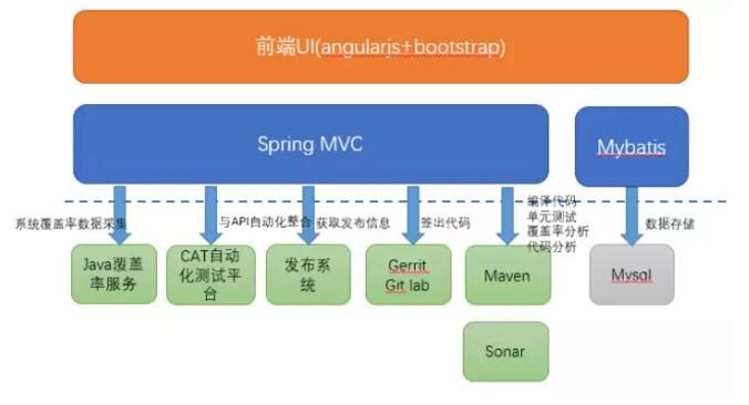

Java 覆盖率统计平台架构图如下:
携程酒店自动化360度质量保障体系
Java 覆盖率统计平台分为两部分:部署在应用服务器上的 覆盖率统计服务Java 覆盖率统计站点
覆盖率统计服务
覆盖率统计服务是 Python 编写的 WSGI 服务,为什么需要这个服务呢?主要是因为 Java 覆盖率统计平台通过 Jacoco 的 Agent 技术监控并收集应用程序的覆盖率数据。
JacocoAgent 有两种 dump 覆盖率数据的方式,tcpclient 和 file,Java 覆盖率统计平台采用的是 file 方式,这种方式需要关闭应用程序的进程后才会 Dump 数据到本地。基于这些需求,覆盖率统计服务主要实现了以下几个功能:
  • 开启 / 关闭 Tomcat(携程 Java 应用一般是 Linux+Tomcat 这样部署配置)
  • 修改 Tomcat 的 JAVA_OPTS 的配置
  • 提供 Jacoco.exec 文件的下载接口
Java 覆盖率统计平台站点
CDPortal 是携程内部研发的持续集成和发布系统,覆盖率统计平台可以通过用户设置的 Appid 和环境,调用 CDPortal 的接口获取应用部署机器的信息以及发布的版本信息。
当用户开启应用的覆盖率统计后,覆盖率统计平台会发送命令给覆盖率统计服务配置 JAVA_OPTS,启动 Tomcat 以开始 Jacoco 的数据收集。
用户开启 Jacoco 数据收集后,可以进行自己需要执行的测试,比如 API 测试、UI 自动化、手工测试等等。
当测试完成后,用户在覆盖率统计平台关闭应用的覆盖率统计,覆盖率统计平台会发送命令给覆盖率统计服务重启 Tomcat,Jacoco 就会把收集到的数据 dump 到服务器本地。
然后覆盖率统计平台通过覆覆盖率统计服务的 Jacoco 文件下载接口把 jacoco 文件下载到覆盖率统计平台。当 jacoco 文件下载完毕后,覆盖率统计平台会从 Gitlab 中拉取应用代码并进行编译。
编译完成后,使用 SonarQube 对下载的 jacoco 文件进行分析。SonarQube 分析完毕后,覆盖率统计平台会通过 SonarQube 的 Web 接口获取覆盖率统计信息并保存到平台的数据库中。
最后,用户在平台中可以查看覆盖率统计的报告 (最新的覆盖率信息、与上次覆盖率的对比、覆盖率趋势图等等)。

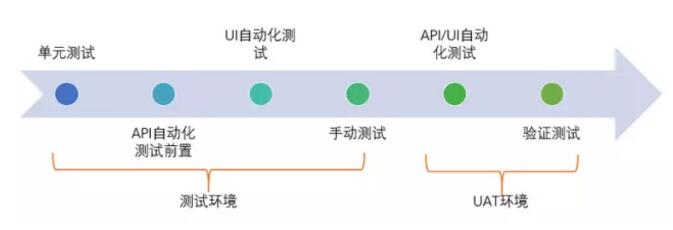

统计测试各个阶段的代码覆盖率
从单元测试到系统测试,整个测试生命周期内都可以进行代码覆盖率的统计。
