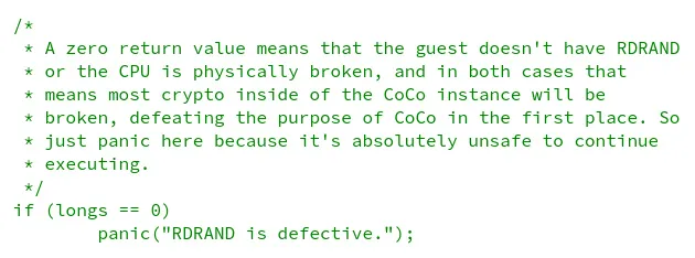

安全专家兼 WireGuard 开发人员 Jason Donenfeld 撰写了内核变更,要求 CoCo 来宾使用 RdRand,否则会导致内核恐慌。他在今天合并的补丁中解释说
他在今天合并的补丁中解释说:”CoCo 的使用很少不依赖于有效的加密技术,因此也不依赖于有效的 RNG。不幸的是,CoCo 威胁模型意味着虚拟机主机不可信,它可能会主动与客户作对,以获取机密或操纵计算。由于恶意主机可以修改或观察到客人的几乎所有输入,CoCo 客人的熵源只剩下 RDRAND。
如果 RDRAND 因 CPU 硬件故障而损坏,RNG 作为一个整体就会从容地继续从其他来源收集熵,但由于 CoCo 上没有其他来源,这将是灾难性的。这主要是在启动时初始化 RNG 时需要考虑的问题,因为在此之后,RDRAND 损坏的后果更多是理论上的。
因此,请尝试在启动时使用 256 位 RDRAND 输出为 RNG 播种。如果失败,请执行 panic()。如果系统在没有 RDRAND 的情况下启动,也会触发 panic(),因为 RDRAND 对于安全的 CoCo 启动至关重要”。
如果没有 RDRAND 种子,CoCo 虚拟机中的大部分加密都将被破坏,因此机密计算的大部分动机都将落空。Linux 6.9-rc3 将于今天晚些时候发布,本周将有多种内核修复。
