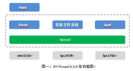

因为开源理念早就扎根于心,期待同类开发者们更多的分享、交流,所以很早的时候RT-Thread就以社区化、开放方式推进。下面的框图就是当时放于Goolge Code上发布的第一个版本:RT-Thread 0.3.0。后续由于Google Code关闭,转而放到github,持续到现在(国内是放在OSChina的码云上)。
图一:RT-Thread 0.3.0 结构框图
0.3.0版是基础设施的搭建阶段:内核、文件系统、网络协议栈和命令行环境的雏形在这个时候已初具端倪。

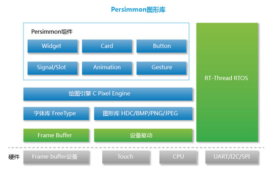

追求更好的设计,重构,甚至推翻重新设计。随着智能机的普及,用户的操作体验已然不是键盘/鼠标式的PC风格所能满足,更多的是以轻触,滑动,拖拽,缩放等为代表的触控方式。与之对应,嵌入式GUI技术出现了翻天覆地的变化,而RT-Thread原有的以C语言模拟面向对象技术进行开发的rtgui在代码简洁性、可读性和实用性上也难以满足需求——简单来说,由触控GUI带来的面向对象需求,虽然使用C语言能够实现,但太过繁琐、复杂,和我们一直以来追求的简洁之美背道而驰。思考再三,我们决定依照现代化GUI风格重写GUI组件,以C++为基础,支持多点触摸,提供类似signal/slot信号槽的使用方式,包括各种动画特效等……这一支持界面动画效果的全新GUI,我们称之为柿饼(Persimmon)。
图二:Persimmon结构框图
