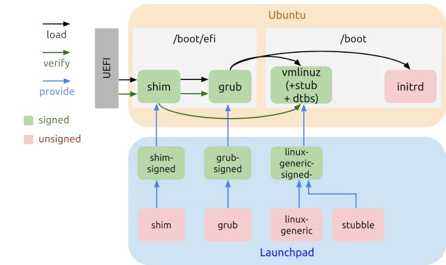

由于 ARM 桌面/笔记本硬件支持长期以来主要依赖于设备树而不是 ACPI 发现,Ubuntu 25.10 及其后版本将使用一个名为 Stubble 的新软件项目。Stubble 是由 Canonical 开发的 DTB 加载内核启动程序。这是一个用于加载内核镜像中嵌入的特定机器设备树的最小 UEFI 内核启动程序。Canonical/stubble 仓库解释道:
一个极简的 UEFI 内核启动 stub,其唯一目的是:
加载嵌入在内核镜像中的特定机器设备树。
stubble 与 systemd-stub(7) 和 ukify(1) 兼容。它设计为无缝集成到 Ubuntu 当前的引导加载程序和引导安全模型中。生成的内核镜像可以签名和验证,并像其他内核一样由 grub 加载。
在加载内核之前,stub 会生成运行机器的 hwids,这些 hwids 是从 smbios 中导出的,并将其与内核镜像的 .hwids 部分中嵌入的查找表进行比较。如果找到匹配项,它将从内核镜像的 .dtbauto 部分加载相应的设备树,然后跳转到捆绑的内核。
