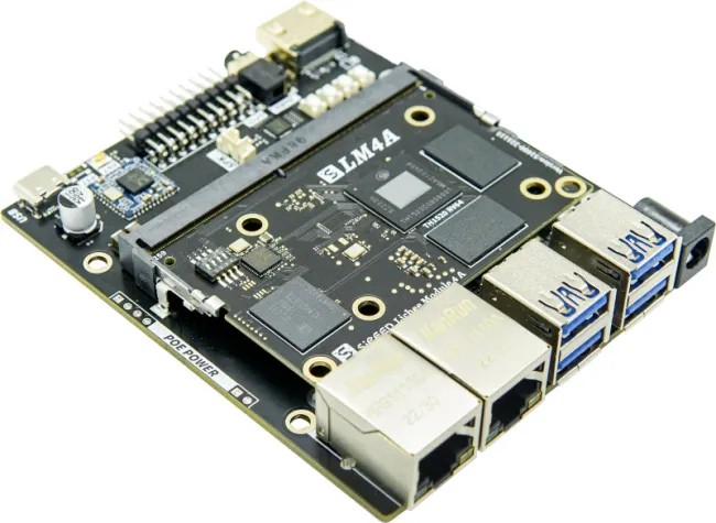

Imagination 的 PowerVR 内核图形驱动程序开源项目已经有一段时间了,它通过补丁扩展到支持 RISC-V,因为市场上的一些 RISC-V 硬件已经集成了 PowerVR 图形 IP。随着即将到来的 Linux 6.18 内核,这项工作将得到实现,同时还将支持 T-HEAD TH1520 的 GPU。
本周通过 drm-misc-next 发送给 DRM-Next 的是 PowerVR Direct Rendering Manager(DRM)驱动程序补丁,增加了对 RISC-V 架构的支持,并特别启用了 TH1520 GPU 的支持。
阿里巴巴 T-HEAD TH1520 是一款四核 Xuantie C910 RISC-V 处理器,搭配 Imagination BXM-4-64 PowerVR 图形处理器。TH1520 已获得主线 Linux 内核的支持,这款 SoC 已开始在几款不同的 RISC-V 单板计算机上出现,但只有在 Linux 6.18 版本中,才会提供上游 GPU 支持。这也建立在 Linux 6.17 中的电源序列驱动程序之上,因为为这款特定的 SoC 启动 Imagination BXM GPU 需要复杂的时钟和复位序列。
Linux 6.18下的Imagination PowerVR 驱动程序 支持 RISC-V
因此,对于 Linux 6.18,Imagination 驱动程序现在应该适用于 RISC-V 架构,并支持 TH1520 GPU。Imagination 驱动程序还为此 Linux 内核的下一个版本改进了电源管理代码。
本周的一些其他 drm-misc-next 更改包括改进了 Ryzen AI NPU “AMDXDNA”驱动程序的错误报告、为 AMDGPU 内核任务提供唯一 ID、为 Intel NPU (IVPU)驱动程序进行代码清理、改进了 Nouveau 驱动程序的错误报告以及其他一些小改动。请参阅本周发布的 drm-misc-next 拉取请求以获取完整的更改列表。
类似地,这个周末发布了针对 Linux 6.18 的 RISC-V T-HEAD 设备树更新。这些 DT 更新包括启用 IMG BXM-4-64 GPU,因为现在有了驱动程序支持。这已经在 Lichee Pi 4A 单板计算机和其他硬件上成功测试。但显示控制器和 HDMI 输出仍在进行中。
