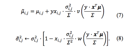

这个算法的细节可以直接去看原文,这里只对优劣做一个简单介绍。该算法的基本思想是参数 w 是一个先验分布为正态分布的分布,参数为 u、ó;在贝叶斯框架下,每一个样本都是在修正对应的分布参数 u、ó;对应的更新公式为
从逻辑回归到深度学习,点击率预测技术面面观从逻辑回归到深度学习,点击率预测技术面面观
该模型的优点是基于贝叶斯模型,因此可以做到在线学习,每个样本都可以对参数进行微调,同时 online learning 带来了在线学习的能力,可以及时应对用户兴趣的变化。

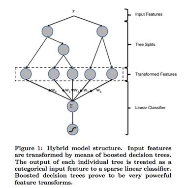

[4] 就是尝试提出一种解决特征组合问题的方案,基本思路是利用树模型的组合特性来自动做特征组合,具体一点是使用了 GBDT 的特征组合能力。整体架构如下:
先在样本集上训练一个 GBDT 的树模型,然后使用这个树模型对特征进行编码,将原始特征 x 对应的叶子节点按照 01 编码,作为新的特征,叠加到 LR 模型里再训练一个 LR 模型。预测的时候也是类似的流程,先对原始特征 x 通过 GBDT 计算一遍,得到叶子节点情况,以图中为例,如果 x 落到第一棵树的第二个节点,第二棵树的第一个节点,则转换后的输入特征为 (0、1、0、1、0);
GBDT+LR 模型确实明显优于单独的 LR 模型,我们在浏览器多个场景做了测试,AUC 都有非常明显的提升,接近 10 个百分点。从训练来看,GBDT 也确实像 [5] 所说那样,很容易过拟合,但叠加 LR 以后却能取得很不错的性能。GBDT 因为是在函数空间对残差进行连续逼近,所以优点和缺点一样明显:优点是可以逼近几乎任何函数的任何精度,缺点就是很容易过拟合,需要根据业务场景注意在树的棵数和深度上做一定的裁剪,才能平衡精度和过拟合。详细的推导请参看论文,我也只大概看明白原理,因为对泛函还不熟悉,以后有机会再来细讲这个模型的原理。

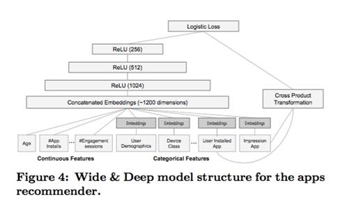

随着深度学习的火爆,在图像识别、推荐系统等领域都出现了深度学习的模型,那么深度学习是否可以应用到点击率模型呢?答案是肯定的,在国内公开的资料中可以查到深度学习点击率的资料应该是 kintocai 所作,之前 kinto 也在内部做过一次分享,主要的出发点是 google 的这篇 paper[17];核心的图片截取如下:
从这张图可以看出,在最上层还是使用了 LR 模型,和 GBDT+LR 对比可以看出两个模型的相似性和区别:前者使用 GBDT 来做特征的组合, 后者使用两项不同的技术来处理,首先是对 categorical feature 进行 embedding,然后和 continous feature 一起 concatenate 成一个向量,通过三层 ReLU 网络来做特征的表示学习;另一方面对于 categorical feature 还可以进行人工交叉组合,与左边网络自己学习到的特征一起加入到顶层 LR 模型里作为最终特征。
这里需要提到的一点是对于 categorical feature 的 embedding,没有使用独立的 FM 之类的方法,而是通过 joint learning 直接学习出来的,具体做法是对最 embedding 层使用类似 EM 的做法,固定 W 后使用 bp 训练向量,交替进行。和 FM 之类独立训练的 embedding 向量相比,为什么联合训练的向量可能会更好呢?这个思想起源是哪里呢?
