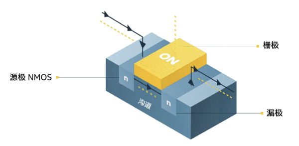

典型的晶体管主要由三部分组成:
- 栅极(gate):相当于开关的把手,通过施加电压实现对电流的控制。
- 沟道(channel):指的是电流的通道。
- 源极(source)和漏极(drain):分别是电流的入口和出口。
而晶体管架构,指的是设计晶体管的方式,主要是栅极、沟道、源极、漏极的几何布局。
再引入另一个名词,MOSFET,全名金属氧化物半导体场效应晶体管,是目前数字电路中主流的晶体管架构。
在MOSFET晶体管中,栅极和沟道之间被氧化层(oxide layer)完全隔离开来。
一方面,氧化层阻止了电流直接从栅极流向沟道,强化了对电流的控制,避免漏电。
另一方面,当施加电压时,由于电容效应,栅极上的电荷会在氧化层下方产生一个电场,“间接”驱动晶体管中的电流流动。

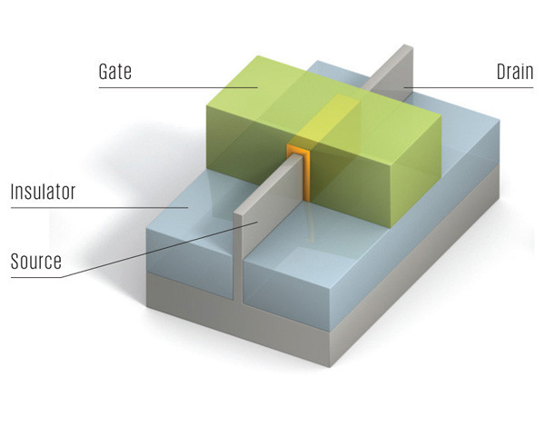

2010年代初期,Intel 22nm工艺上率先实现了FinFET晶体管架构的商业化。
FinFET晶体管中,沟道水平排列,栅极三面环绕,看起来很像鱼鳍,因此叫作“鳍式场效应晶体管”。
FinFET通过强化栅极对沟道的“包围”,芯片制程从20+nm微缩到3nm的过程中,有效克服了性能和功耗等方面的挑战。
如今,随着工艺制程迈向2nm级别,FinFET在控制短沟道效应和提升性能方面也捉襟见肘。

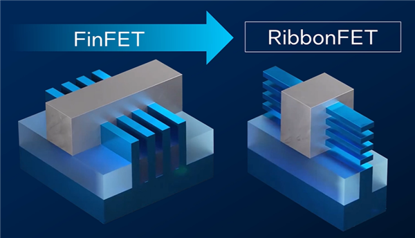

为此,产业界纷纷转向了控制能力更强的全环绕栅极(GAA)架构,比如Intel 18A工艺首次使用的RibbonFET。
RibbonFET将沟道垂直堆叠,栅极“四面”环绕沟道,将其完全包围,从而让它对电流的控制力更强、更稳定、更均匀,不易受到源极和漏极电压波动的干扰。
另一方面,当沟道宽度变大时,晶体管的导电能力会增强,能够驱动更强的电流。
在FinFET中,如果要加宽沟道,就必须让晶体管变得更高,而对RibbonFET来说,因为沟道是水平的,在一定限度内,加宽沟道并不需要增加晶体管的体积。
换言之,RibbonFET架构的晶体管,能够用更小的体积实现相同的性能。
在芯片层面,这意味着芯片标准单元的高度更低,面积更小,能够在同样的空间内集成更多的晶体管,从而实现设备整体性能的提升。
