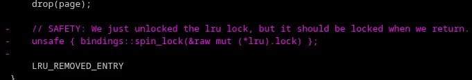

谷歌的 Alice Ryhl 在上个月的补丁中解释道:
“在将 Rust Binder 前移到 6.18 时,我忽略了提交 fb56fdf8b9a2(”mm/list_lru: 将锁拆分为每个 cgroup 范围”),而且显然在提交前我对驱动进行合理性测试时没有运行收缩器回调。这会导致如下崩溃:
WARNING: 可能检测到递归锁定
6.18.0-mainline-maybe-dirty #1 Tainted: G IO
6.18.0-mainline-maybe-dirty #1 污染:G IO
kswapd0/68 正在尝试获取锁:
ffff956000fa18b0 (&l->lock){+.+.}-{2:2}, at: lock_list_lru_of_memcg+0x128/0x230
ffff956000fa18b0 (&l->lock){+.+.}-{2:2}, 在:lock_list_lru_of_memcg+0x128/0x230
但任务已经持有锁:
ffff956000fa18b0 (&l->lock){+.+.}-{2:2}, at: rust_helper_spin_lock+0xd/0x20
其他可能有助于我们调试的信息:
可能的不安全锁定场景:
CPU0
lock(&l->lock);
*** DEADLOCK ***
可能是由于缺少锁嵌套符号
3 个锁由 kswapd0/68 持有:
#0: ffffffff90d2e260 (fs_reclaim){+.+.}-{0:0}, at: kswapd+0x597/0x1160
#1: ffff956000fa18b0 (&l->lock){+.+.}-{2:2}, at: rust_helper_spin_lock+0xd/0x20
#2: ffffffff90cf3680 (rcu_read_lock){….}-{1:2}, at: lock_list_lru_of_memcg+0x2d/0x230
为修复这个问题,从 rust_shrink_free_page()中移除 spin_lock()调用。”
删除一行(不安全的)Rust 代码可以避免这次崩溃。该补丁已合并到 Linux 6.19-rc5 中,并且也标记为回退到稳定的 Linux 6.19 内核。
