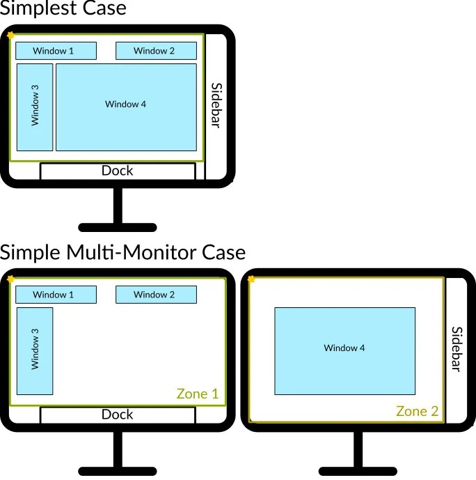

“这是解决 Wayland 上多窗口应用程序问题的新尝试。这些应用程序希望向合成器暗示窗口应放置的具体位置(有时需要移动到),以及窗口是否应永久地保持在同一应用程序的其他窗口之上,无论是否处于焦点状态。
此 MR 中的新协议引入了”区域”的概念,这是一个由合成器提供、附加到一个输出上的新客户端本地坐标系,客户端可以在其中放置其窗口。客户端只能知道窗口相对于合成器分配给它的区域的位置,而区域可以是一个具有固定尺寸的矩形,或者是一个没有任何限制的无界空间。
合成器可以随时改变区域形状,并且可以随时将窗口从区域中”弹出”。客户端可以通过共享其句柄与受信任的其他进程共享区域。
这样,任何贡献窗口的外部进程都可以通过共享相同的坐标系(只要客户端相互信任可以交换令牌)来创建其窗口,并且可以覆盖或被主要应用程序覆盖。
区域是一个一对一的客户端实体,客户端不应假设它反映了任何真实对象,如显示器几何形状。
一个区域使用与应用程序窗口本身相同的分辨率无关的坐标。
