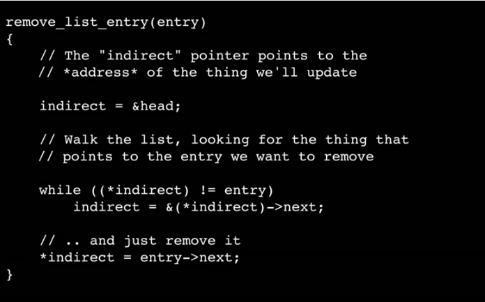

接下来,他又向观众展示了第二张幻灯片。这个幻灯片展示的是实现同样功能的一个函数,但这段代码具有 “goog taste” 。
Good Taste Code Example
原先的 10 行代码现在减少为 4 行。
但代码的行数并不重要,关键是 if 语句,它不见了,因为不再需要了。代码已经被重构,所以,不用管对象在列表中的位置,都可以运用同样的操作把它删除。
Linus 解释了一下新的代码,它消除了边缘情况,就是这样。然后采访转入了下一个话题。
