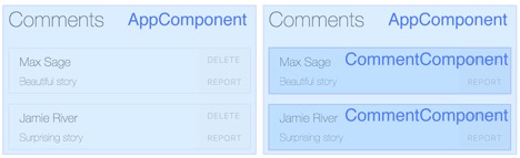

Angular的模块间通信
如上图所示,我们可以在AppComponent之下构建整个应用程序,但这样做会让那个模块承担过多的责任。在基于模块的架构里,大家公认比较好的实践是把模块拆散,好让它们都只承担单一的责任。

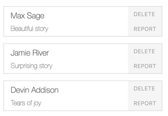

最终结果看起来像是这样的:
Angular的模块间通信
使用评论模块的评论列表

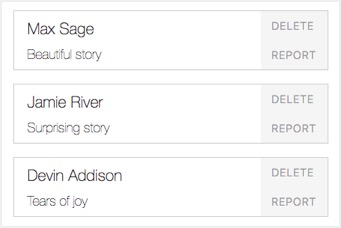

当我们的删除功能就绪之后我们的程序看起来是这样的:
Angular的模块间通信
现在有了Angular的@Output()描述符,我们就可以删除评论了。
