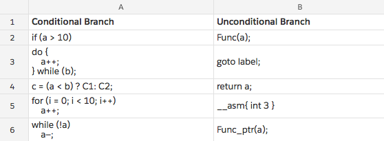

分支分为条件分支(Conditional Branch)和非条件分支(Unconditional Branch)。可以很容易的从字义区分:
强者恒强:x86高性能编程笺注之分支
条件分支对性能的影响最为显著。从前面一节关于流水线的描述中我们已能得知,在判断条件的指令没有经过执行(EXE)阶段之前,是无法确定正确的分支的。但等待显然不是最优的方案,CPU还是会继续选取某一个分支的指令继续送入流水线。当发现这一分支是错误分支的时候,流水线不得不停止所有现有的工作,清空错误分支的指令,并从分支正确的地方重新开始,性能的损失也就不可避免。

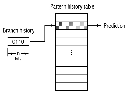

奇数总是间隔出现,if的分支也是每隔一次循环执行一次。如果继续采用如上的方式,那么Saturating Counter总是会在两个相邻状态之间摇摆,并且总是提供错误的预测。对此,又引入了二级自适应预测器(Two-level adaptive predictor)。
该机制可以理解为,为一个分支分配多个Saturating Counter,以历史的情况决定使用哪一个Saturating Counter。以上面的代码举例,if分支共分配有4个Saturating Counter,Table Entry Index分别为00,01,10和11。由该分支的最后两次选取结果决定使用哪一个Saturating Counter。在上面的代码中,选取结果为01010101010….当最后两次结果为01的时候,Index 01的Saturating Counter接受本次的选取结果0,并向Strongly not taken移动且维持该状态;当最后两次结果为10的时候,Index 10的Saturating Counter接受本次的选取结果1,并向Strongly taken移动且维持该状态。故当10这一选取规律再次出现的时候,对应的Strongly taken状态便可帮助CPU预测本次该分支将会被选取。如此,便可以为按某一规律出现的分支提供预测。
强者恒强:x86高性能编程笺注之分支
