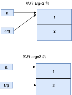

Python 函数中,参数的传递本质上是一种赋值操作,而赋值操作是一种名字到对象的绑定过程,清楚了赋值和参数传递的本质之后,现在再来分析前面两段代码。
1
2
3
4
5
6
7
def foo(arg):
arg = 2
print(arg)
a = 1
foo(a) # 输出:2
print(a) # 输出:1
在代码段1中,变量 a 绑定了 1,调用函数 foo(a) 时,相当于给参数 arg 赋值 arg=1,这时两个变量都绑定了 1。在函数里面 arg 重新赋值为 2 之后,相当于把 1 上的 arg 标签撕掉,贴到 2 身上,而 1 上的另外一个标签 a 一直存在。因此 print(a) 还是 1。

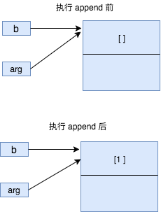

再来看一下代码段2
1
2
3
4
5
6
7
8
9
def bar(args):
args.append(1)
b = []
print(b)# 输出:[]
print(id(b)) # 输出:4324106952
bar(b)
print(b) # 输出:[1]
执行 append 方法前 b 和 arg 都指向(绑定)同一个对象,执行 append 方法时,并没有重新赋值操作,也就没有新的绑定过程,append 方法只是对列表对象插入一个元素,对象还是那个对象,只是对象里面的内容变了。因为 b 和 arg 都是绑定在同一个对象上,执行 b.append 或者 arg.append 方法本质上都是对同一个对象进行操作,因此 b 的内容在调用函数后发生了变化(但id没有变,还是原来那个对象)
