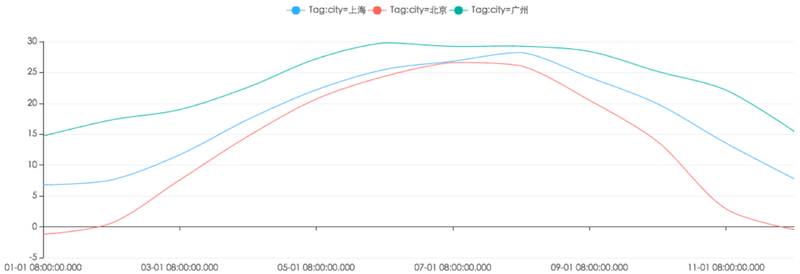

p1- 北上广三地 2015 年气温变化图
p2- 北上广三地当前温度实时展现

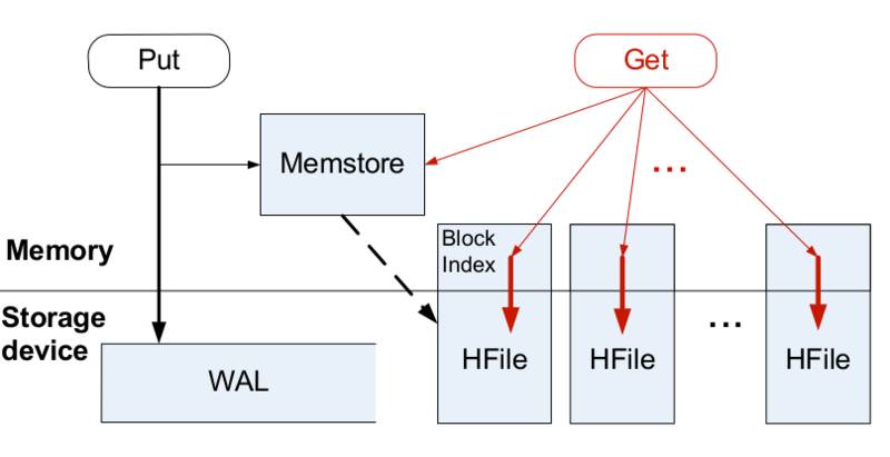

LSM tree 包括内存里的数据结构和磁盘上的文件两部分。分别对应 Hbase 里的 MemStore 和 HLog;对应 Cassandra 里的 MemTable 和 sstable。
LSM tree 操作流程如下:
- 数据写入和更新时首先写入位于内存里的数据结构。为了避免数据丢失也会先写到 WAL 文件中。
- 内存里的数据结构会定时或者达到固定大小会刷到磁盘。这些磁盘上的文件不会被修改。
- 随着磁盘上积累的文件越来越多,会定时的进行合并操作,消除冗余数据,减少文件数量。
p4-Hbase LSM tree 结构介绍(注 1)
可以看到 LSM tree 核心思想就是通过内存写和后续磁盘的顺序写入获得更高的写入性能,避免了随机写入。但同时也牺牲了读取性能,因为同一个 key 的值可能存在于多个 HFile 中。为了获取更好的读取性能,可以通过 bloom filter 和 compaction 得到,这里限于篇幅就不详细展开。
