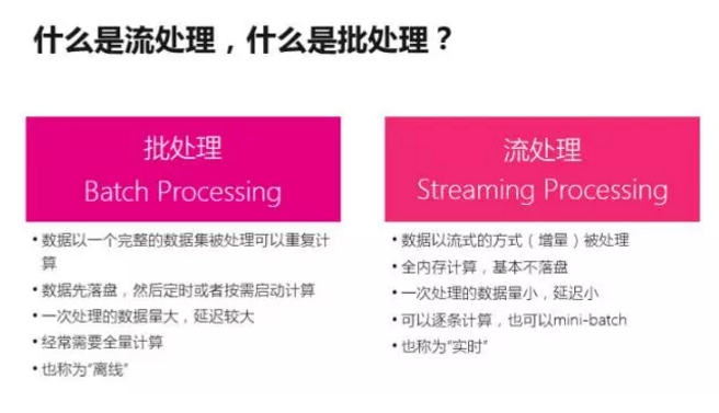

而何为批处理、流处理?批处理,也常被称为“离线”,即数据以一个完整的数据集被处理可以重复计算,数据在落盘之后定时或者按需启动计算。一般情况下,批处理一次处理的数据量大,延迟较大,经常需要全量计算。流处理,也常被称为“实时”,即数据以流式的方式(增量)被处理,它与批处理的特点完成相反。

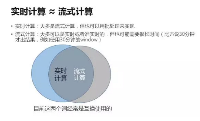

然而实时计算并不等同于流式计算,即使大多数实时计算是流式计算,但很多也可以采用批处理来实现。同时,虽然在流式计算中实时或者准实时计算结果占了较大比例,流式计算也完全可能需要较长时间才能出结果,比如说 30 分钟的 window,window 结束才输出结果等。
所以说,实时计算并不等同于流式计算。业务的实时化并不一定要借助于流式计算来实现。下面我们来看看目前数据处理中之所以实时化要流式计算的瓶颈在何处。

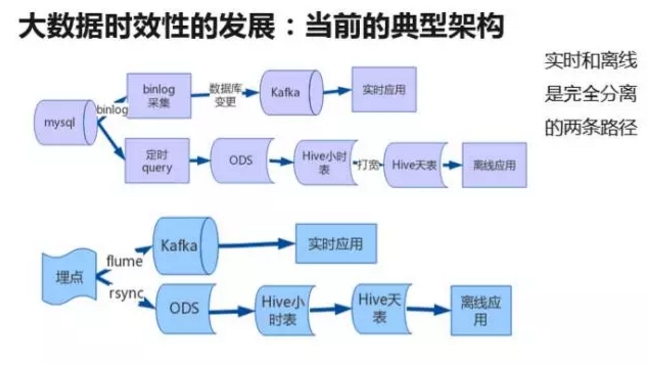

唯品会是电子商务网站,数据可以分成两大类: 行为埋点数据和交易类数据。下图是交易类数据的一条典型处理链路,行为类数据的处理与之非常类似。
这张图其实代表了当前大数据处理的一种典型架构。对于实时和离线而言,这两条路径是从源头开始就完全分离的。
对于离线 / 批处理而言,数据层层加工。用户可以简易地使用 SQL,使用门槛低,并且其工具、理论、系统完备。然而它的延迟性高,并且不可控制(特别是在大促时)。
对于流式 / 实时计算而言,一切以时效性为目标,链路短,数据无层次,大量的应用直接处理 raw data。所以它的唯一优处在于它的时效性。但是它的开发难度高,逻辑复杂,资源需求很大,并且很难保证其数据质量。同时,需要为每个应用单独去开发其应用逻辑,无法通用化。
对于实时应用(特别是报表)来说,对数是最痛苦的一件事情。典型场景是利用实时报表提供结果,但仍需要定时和离线报表去比对其正确性。一般普遍认为离线应用的精度要高于实时应用,但实时和离线的处理方法是完全不同的,其开发方式、方法,处理逻辑、数据来源都不一致,导致对数非常困难。而这其中最根本的是因为实时和离线从最本源开始就是两条计算路径。要在这完全不同的两条路径上对数,难度就非常非常大了。

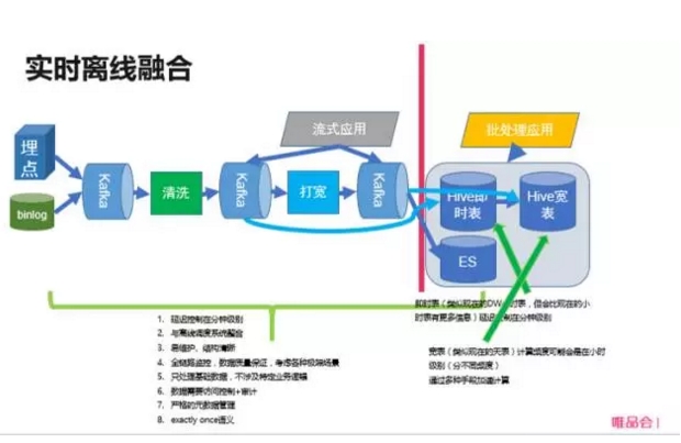

实时离线融合链路图
在这个链路中,流式计算、批处理共享相同的数据准备步骤(清洗、打宽)。这些步骤保证数据是在毫秒级别就能处理完成的。处理完成的数据会落地到 Hive 中去(时延控制在分钟级别)。这样,Hive 中就有了近实时的已经准备好的基础数据。需要近实时的应用就可以去访问这些数据了。
实时数据落地 Hive, 即将大批量数据实时处理之后存入 Hive 中,提供给后端业务系统进行处理。目前我们的做法是每 5 分钟一个 Hive 分区,数据按照 event time 落到相应的 Hive 分区,等待一定时间后关闭这个分区(这里我们借鉴了流处理中的 watermark 概念)。同时为了与现有的 Hive 分区保持兼容(即对于一个已关闭分区的两次查询应该得到相同的结果),也为了保证分区能及时关闭,规定若其数据在分区关闭后才到达,那么该数据将会落地到下一个分区。
对于那些不关心分区是否已关闭,而时效性要求高的应用,其可以在分钟级访问到数据(未关闭的分区);而对于大部分应用而言,可以选择分区关闭后再查询(数据准备的时延就在 5~6 分钟左右)。

对于和离线系统的无缝对接,我们目前的做法是在每个分区关闭后,向离线调度系统发信号说这个分区数据准备完成了,这样离线调度系统就可以正常调度依赖这个分区的下游任务了。

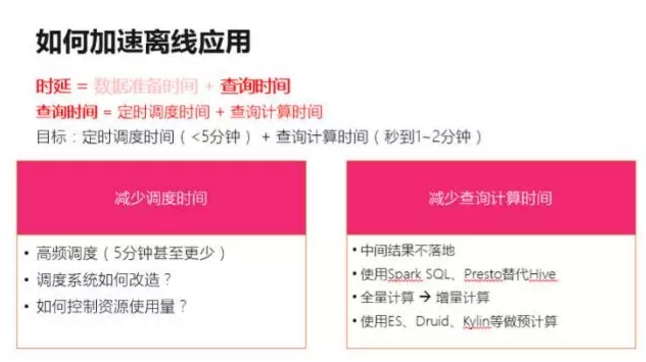

当数据准备实时化了后,如何缩短离线查询时间呢?查询时间 = 定时调度时间 + 查询计算时间。要达到近实时,必须减少其调度时间与查询计算时间来提高离线应用。那么我们需要将高频调度定时为五分钟甚至小于五分钟,并且合理地控制资源使用量,在查询计算时,保证其中间结果不落地,使用 Spark SQL、Presto 替代 Hive,并且使用 ElasticSearch、Druid、Kylin 等做预计算,从而减少计算量,加速查询计算。

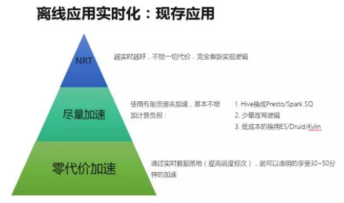

这种平衡就决定了存在着三种模式。
第一种是零代价加速,通过实时数据落地,可以透明地享受 30-50 分钟的加速;
第二种追求极致的近实时,应用越实时越好,不惜一切代价,投入大量人力物力完全地重新实现逻辑;
第三种介于两者之间,追求在资源有限情况下去加速,但尽量不增加其计算负担。

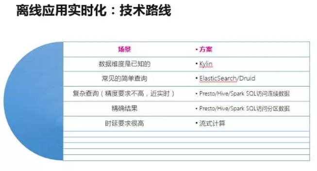

在实时离线融合的场景下,ES、Druid、Kylin 等的作用会越来越重要。因为如果应用能够使用这些带预计算的存储来实现的话,那么查询计算时间就可以基本忽略不计。同时,因为这些存储并没有 Hive 那样的分区概念,所以清洗打宽完的数据其实是可以流式的落到这些存储中去的(秒级)。那么,用户就可以以类似离线 SQL 的方式实现秒级的数据查询。
