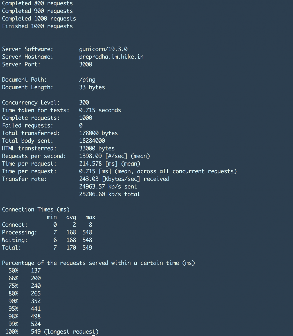

该命令的输出结果类似:我们是如何优化HAProxy以让其支持2,000,000个并发SSL连接的?
其中需要特别关注的数据有:
  • 99%延时
  • 每个请求耗时
  • 失败请求数
  • 每秒请求数

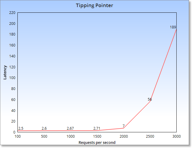

我们不能通过多次随机压力的结果来得出结论,因为这样的数据没有意义。为了能够获取有意义的结果,必须设计一系列测试场景。因此我们参照了这个图: 我们是如何优化HAProxy以让其支持2,000,000个并发SSL连接的?
该图表明,直到一个特定的点,随着请求总数的增长,延迟基本上没有变化。然而,当这个拐点之后,响应延迟几乎以指数级增长。这就是我们期望度量的机器或者配置的拐点。

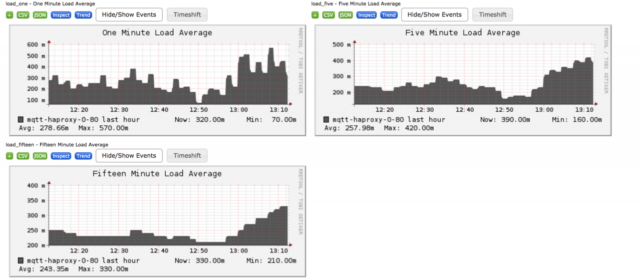

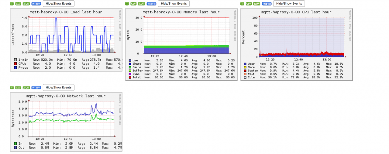

下面的一些图表是我们一台服务器的监控数据截图,通过它们我们可以直观的了解Ganglia及其能够提供的图表信息。 我们是如何优化HAProxy以让其支持2,000,000个并发SSL连接的?我们是如何优化HAProxy以让其支持2,000,000个并发SSL连接的?
看起来不错吧?
我们使用Ganglia来监控HAProxy服务器,以提供一些核心指标,包括:
  1. TCP连接数:能够让我们了解当前系统上创建创建的TCP连接总数。注意,该数据是输入输出连接的总和。
  2. 数据包收发量:HAProxy实际发送和接收到的TCP包数量。
  3. 数据收发量:实际发送和接收的数据总量。
  4. 内存:压力测试过程中服务器的内存变化情况。
  5. 网络:了解压力测试过程中的网络带宽情况。

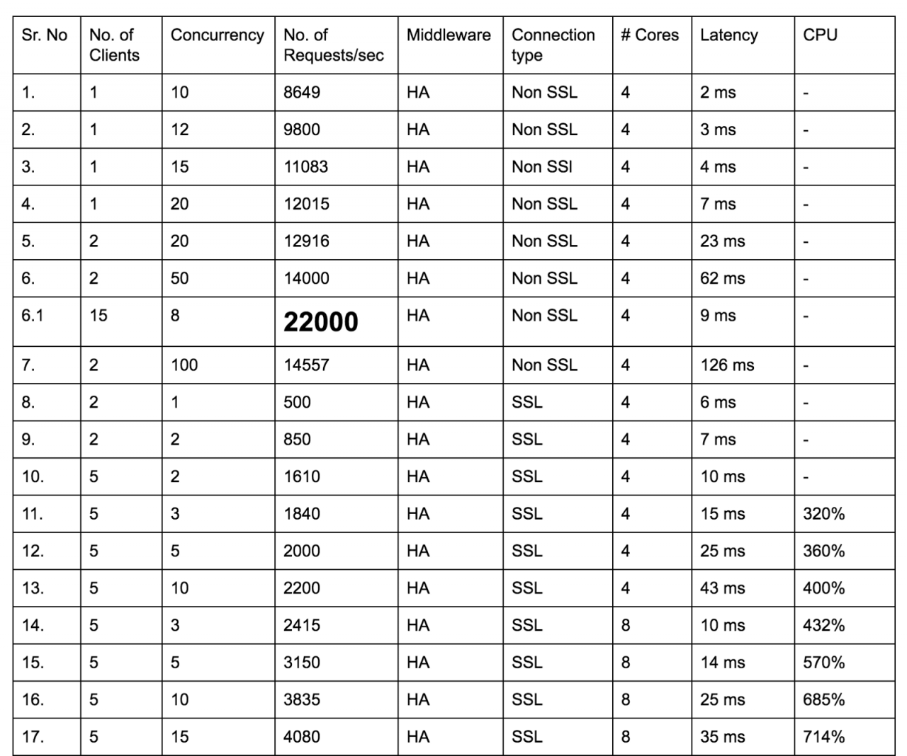

刚开始我们的唯一目标是通过分析前面描述的ab命令参数变化,找到性能拐点。 我们是如何优化HAProxy以让其支持2,000,000个并发SSL连接的?
上表是我们进行了多次压力测试之后的结果数据。为了获得这样的结果,我们进行了超过500次测试,从数据上可以明显看出,每次测试结果都有多项数据有变动。

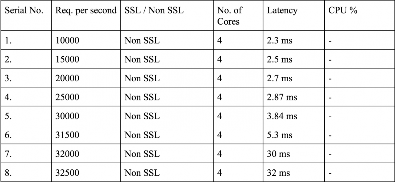

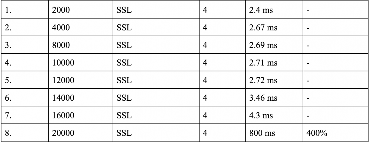

从上图可以看出,我们仅仅使用一台4核机器,就达到了每秒32k个请求。这个结果比之前得出的拐点图有更高的性能,这里针对非SSL请求的拐点在31.5k。

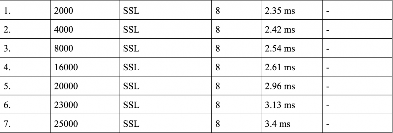

下面是更多压力测试的数据:我们是如何优化HAProxy以让其支持2,000,000个并发SSL连接的?
对于SSL连接来说,每秒请求数16k也不算差了。由于更换了新的客户端,整个压力测试过程都需要从头开始,但是从整体来看,结果都优于ab客户端的结果。 我们是如何优化HAProxy以让其支持2,000,000个并发SSL连接的?
随着CPU内核数的增加,在相同压力下响应延迟都有所降低,直到压力达到CPU性能极限。
但是,我们发现当CPU内核数从8增加到16的时候,每秒请求数没有太多的增长。不过如果我们最终决定在生产环境使用8核机器,也不可能将所有核心都分配给HAProxy而不被其他任何进程占用。因此我们决定使用6核心进行一些测试,验证是否可以接受性能结果。 我们是如何优化HAProxy以让其支持2,000,000个并发SSL连接的?
也不差吧。

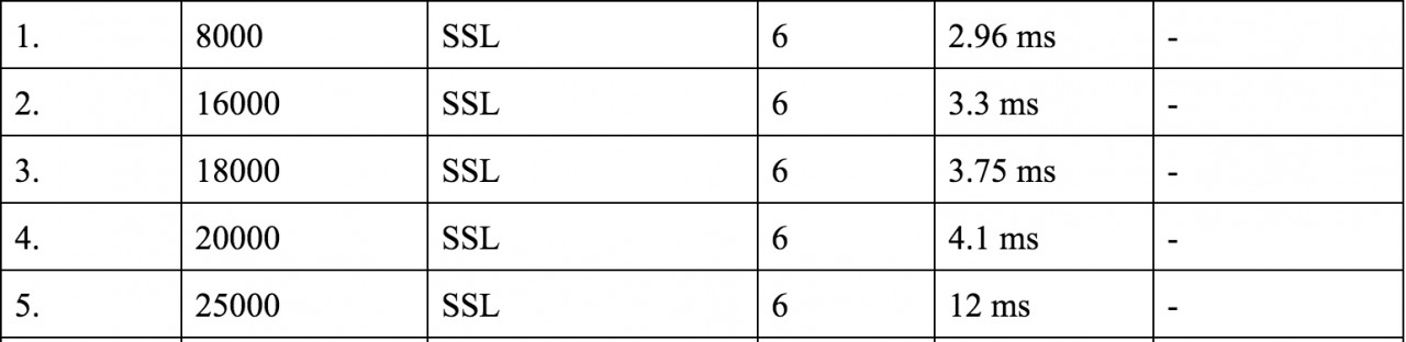

上述命令设置了1000毫秒的休眠时间,会让服务端应用随机休眠0到1000毫秒。因此上述命令的平均延迟是≥ 500ms。 我们是如何优化HAProxy以让其支持2,000,000个并发SSL连接的?
最后一个单元格中的数字分别表示:
TCP连接建立数,包发送数,包接收数
从中我们可以清晰看出,在6核心机器上,最大每秒请求数从20k降低到了8k。显然,增加了休眠时间之后,由于大量的TCP连接数,对结果产生了较大影响。不过此时总的连接数已经接近我们期望的700k的水位。

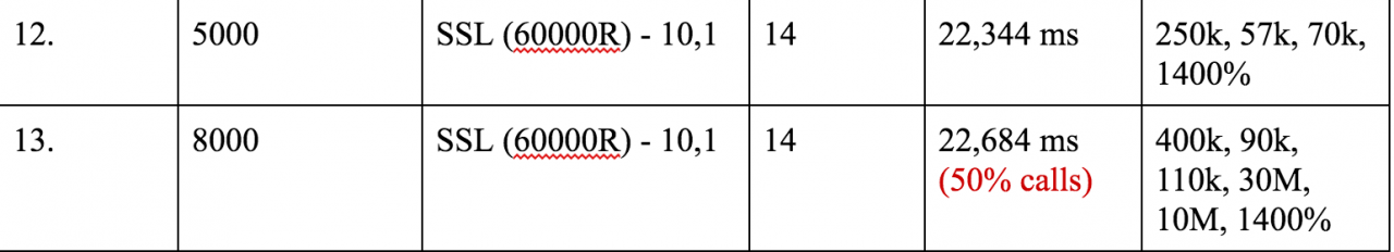

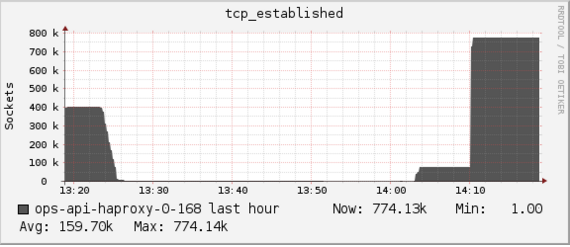

Vegeta提供了一个有趣的参数:请求成功率。我们发现在该休眠时间下,只有50%的请求成功率。参见下面数据: 我们是如何优化HAProxy以让其支持2,000,000个并发SSL连接的?
通过设置60000毫秒休眠时间,我们达到了高达400k TCP连接数,同时每秒请求数8k的结果。图表中60000R中的R代表随机。
对此我们发现的第一个问题是Vegeta的默认请求超时时间是30秒,因此会有50%的请求失败。因此我们将这个超时时间设置撑了70s,以避免在后续测试到再次遇到。 我们是如何优化HAProxy以让其支持2,000,000个并发SSL连接的?
修改了客户端超时时间之后,我们很容易的达到了700k个连接。唯一的问题是连接数这个数据不稳定,只是峰值数据能够达到。因此系统峰值连接数能够达到600k到700k,但是并不能长时间维持。
我们希望能够达到这样的效果:我们是如何优化HAProxy以让其支持2,000,000个并发SSL连接的?
该图展示了连接数稳定维持在780k。上面表格数据中,每秒钟请求数非常高,但在实际生产环境中,单台HAProxy机器上的请求数要少很多(大约在300左右)。

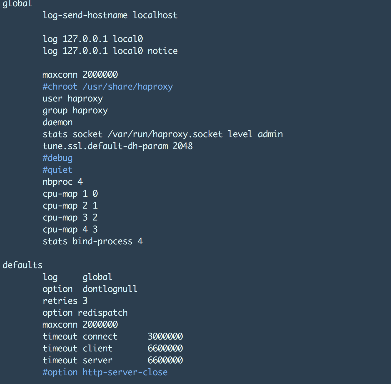

HAProxy配置

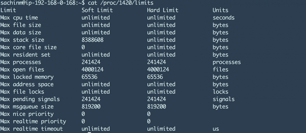

本节大概是读者最希望了解的内容,下面是我们在压力测试场景中使用的HAProxy配置。其中最重要的部分是nbprocmaxconn设置。其中maxconn设置允许HAProxy能够支持我们期望达到的TCP连接数。
maxconn 设置会影响HAProxy进程的ulimit,例如: 我们是如何优化HAProxy以让其支持2,000,000个并发SSL连接的?
最大文件打开数设置到4m因为HAProxy的最大连接数设置成了2m。干净利落!
下文介绍了一些HAProxy优化方式,以达到我们期望的指标:
https://www.linangran.com/?p=547 我们是如何优化HAProxy以让其支持2,000,000个并发SSL连接的?我们是如何优化HAProxy以让其支持2,000,000个并发SSL连接的?
