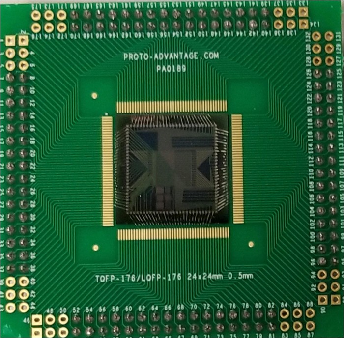

为了做到这一点,研究人员将碳纳米管沉积在硅片上,作为场效应晶体管的半导体层。然后,他们测试了不同的晶体管配置,并在半导体层周围设置了不同程度的屏蔽层,包括氧化铪和钛及铂金属的薄层。
研究小组发现,在碳纳米管的上方和下方都放置屏蔽层,可以保护晶体管的电性能免受高达10埃德的辐射–这一水平远远高于大多数硅基耐辐射电子设备所能承受的水平。当只在碳纳米管下面放置一个屏蔽罩时,它们被保护到2Mrad,这与商业硅基耐辐射电子产品相当。
最后,为了在制造的简单性和辐射的稳健性之间取得平衡,研究小组用场效应晶体管的底部屏蔽版制造了静态随机存取存储器(SRAM)芯片。正如在晶体管上进行的实验一样,这些存储芯片具有与硅基SRAM器件相似的X射线辐射阈值。
