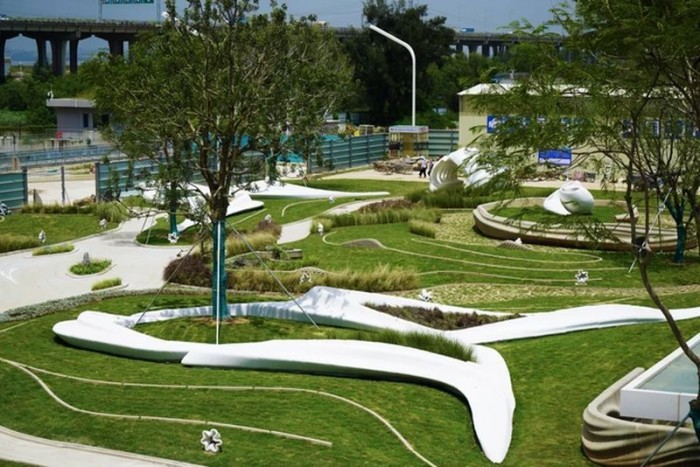

建筑3D打印公司 Advanced Intelligent Construction Technology (AICT) 在中国深圳世界会展中心揭幕了它所说的世界上第一个 3D 打印公园。该公园占地 5,523 平方米,由 2,000 多个 3D 打印混凝土件组成,采用 AICT 的机器人3D打印技术建造,该技术利用模块化六轴机械臂系统和该公司的专有建筑材料。

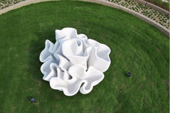

AICT 的 3D 打印公园

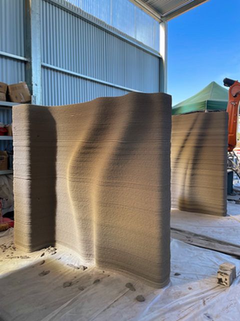

AICT 的建筑 3D 打印技术此前曾被用于大型项目,例如上海智慧湾创新园的 3D 打印书店,以及在 TU Eindhoven、Witteveen+ 完成 29 米长的工作之前,曾经是世界上最长的 3D 打印桥梁Bos、BAM 和 Weber Beamix 于 9 月夺得冠军。AICT 的建筑 3D 打印技术结合了先进的机器人技术、高性能材料和参数化设计来创建大型结构。该公司使用基于轻型模块化六轴机械臂的系统与其专有的建筑材料相结合,以较低的成本创造出美观的结构。
AICT 的 3D 打印混凝土由近 50% 的沙子组成,这些沙子可以在当地采购,从而节省运输成本和相关的碳排放。 AICT 的技术仅在通过算法计算出的所需位置打印混凝土材料,以减少施工过程中的材料使用量和浪费。

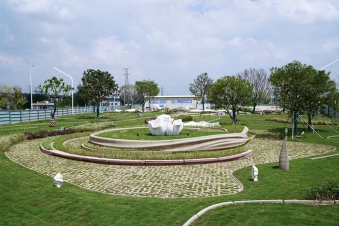

该公园由 2,000 多个 3D 打印混凝土块组成。照片来自 AICT。

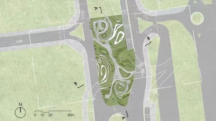

除了 3D 打印房屋、桥梁和其他结构外,AICT 技术的最新部署是建造一个总面积为 5,523 米的公园。该公园拥有88%的绿化率,被设计为3D建筑打印的美学展示,具有优雅和未来主义的外观。AICT 使用其机器人 3D 打印技术为公园制作了雕塑长凳、花坛、挡土墙和路缘石,在短短两个半月内完成了 2,000 多个混凝土件。据报道,该技术能够以传统施工方法成本的一小部分来建造结构。AICT 希望展示建筑 3D 打印如何帮助城市、城镇和市政当局以“大幅降低”纳税人的成本建造有吸引力的公园和其他休闲区,使他们能够更好地为拥有重要娱乐设施的社区和社区服务。
