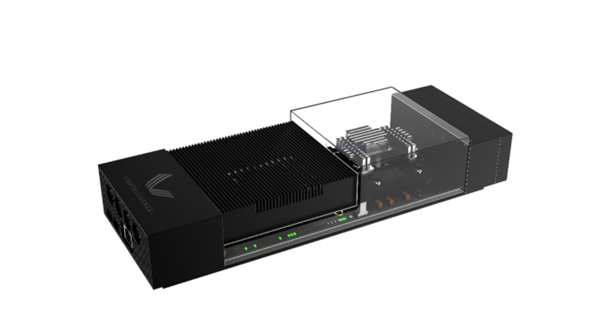

据他们所说,其最新高性能光子计算处理器——PACE(Photonic Arithmetic Computing Engine,光子计算引擎)单个光子芯片中集成超过10000个光子器件,运行1GHz系统时钟,运行特定循环神经网络速度可达目前高端GPU的数百倍。

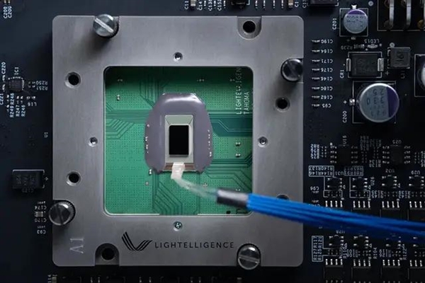

PACE包含64×64的光学矩阵,核心部分由一块集成硅光芯片和一块CMOS微电子芯片以3D封装形式堆叠而成。
对于每个光学矩阵乘法,输入向量值首先从片上存储中提取,由数模转换器转换为模拟值,通过电子芯片和光子芯片之间的微凸点应用于相应的光调制器,形成输入光矢量。
接着,输入光矢量通过光矩阵传播,产生输出光矢量,并达到一组光电探测器阵列,从而将光强转换为电流信号。
