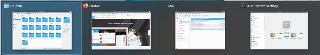

- Thumbnail Grid
- Thumbnails
下面是上述任务切换器的截图。

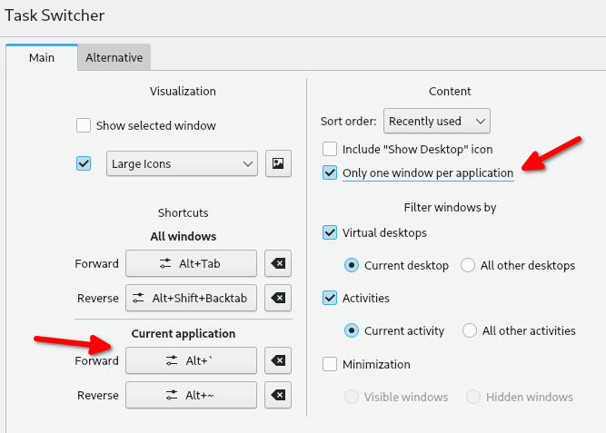

任务切换器与相同的应用分组
你也可以在任务切换器中对相同的应用图标进行分组,以保持其简单明了。例如,如果你打开了多个 Dolphin 文件管理器实例,你可以选择下面的选项,在任务切换器的可视化中只出现一次 Dolphin 图标。
Same application grouping
但你可能想知道如果只出现一次,如何在相同的应用实例中切换。你可以通过任务切换器中的 `Alt+“(默认值)来切换相同的应用。下面是你可以根据你的需要和工作来改变的选项。

点击上图标注 ❺ 的 “获取新的任务切换器” ,选择你最喜欢的一个。然后点击“安装”。完成安装后,回到主设置窗口,应用新下载的可视化。
记住,这些额外的项目是用户贡献的,在某些情况下可能会破坏你当前的主题,所以要慎重使用。在任何时候,你都可以点击重置按钮,回到原来的任务切换器视觉效果。
