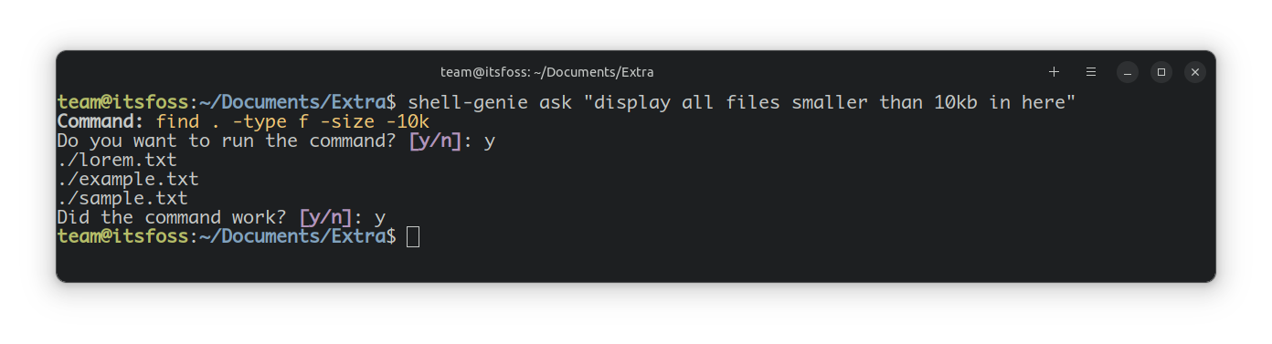

由于人工智能的进步,这实际上是可能的。下面是自动生成 Linux 命令以显示当前目录中所有小于 10 KB 的文件的示例。
我使用的工具叫做 Shell Genie。它是一个命令行工具,可让你以普通的英语与终端进行交互。

你可以使用 shell-genie 的 ask 选项从普通的英语中获取命令。例如:
shell-genie ask "Display only the folders of this directory"
这将显示正确的命令,并提示我们是否运行该命令。

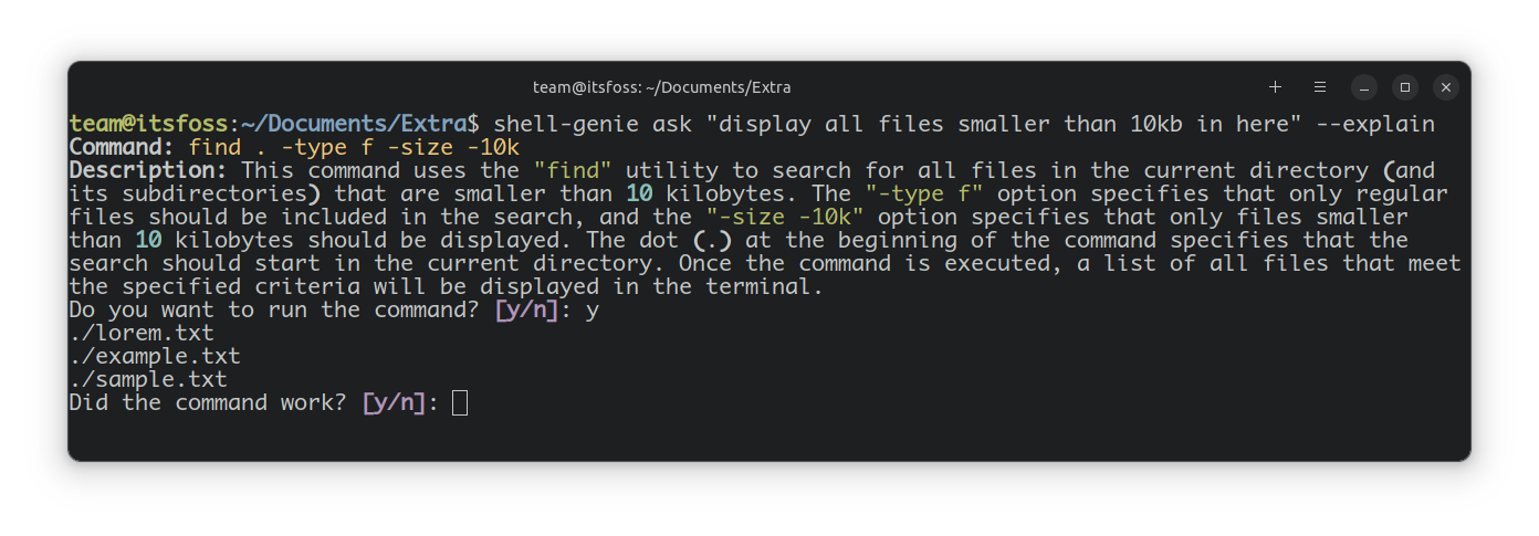

获取带解释的 Linux 命令
你可以使用 shell genie 来解释你要运行的一些命令。
shell-genie ask "display all files smaller than 10kb in here" --explain
上面的命令首先会显示需要的命令并进行解释,然后提示用户是否执行。
