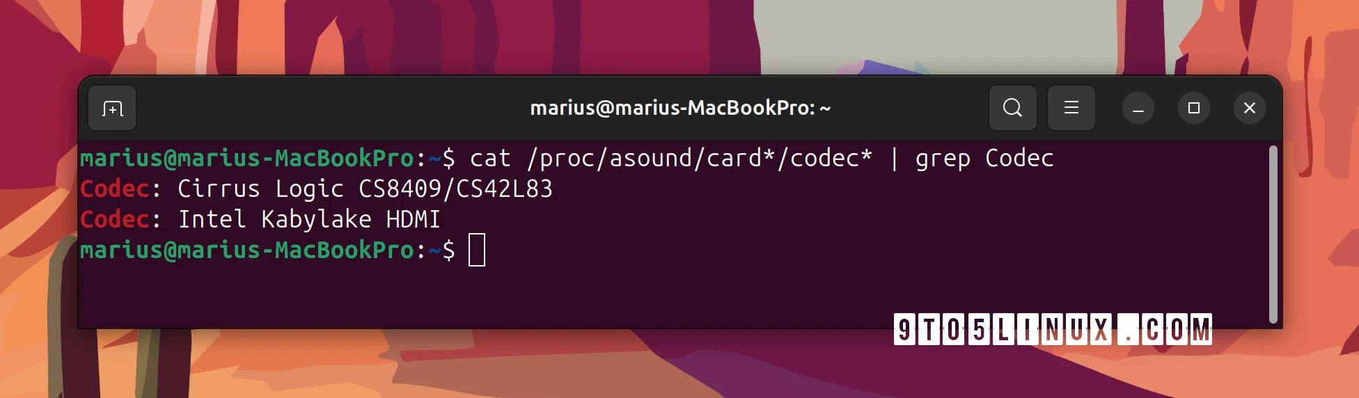

对于 MacBookPro14,1 型号,编解码器为 Cirrus Logic CS8409。通过在终端应用程序中运行以下命令来找出您的计算机使用的声音编解码器。
cat /proc/asound/card*/codec* | grep Codec
这是上述命令在 MacBook Pro 13 英寸 2017 型号上的输出。
