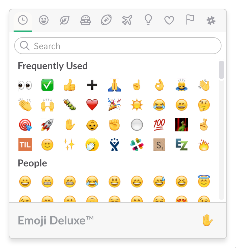

Emoji是Slack UI的一个组成部分,是最理想的React组件。它动态、离散,只需要少量的输入——一组emoji、默认皮肤和用户的emoji使用历史。刚好现有的Emoji选择器需要进行性能调优,因为现在不管emoji会不会出现在视图里都需要进行渲染。在查找emoji时需要切换每个emoji的可见性,在重度使用时性能很成问题。新的Slack团队准备了1374个默认emoji,这还不包括自定义emoji(在写这篇文章的时候,Slack团队总共有3126个emoji,有些团队甚至更多)。重写Emoji选择器将会对Slack的日常使用产生重大影响。

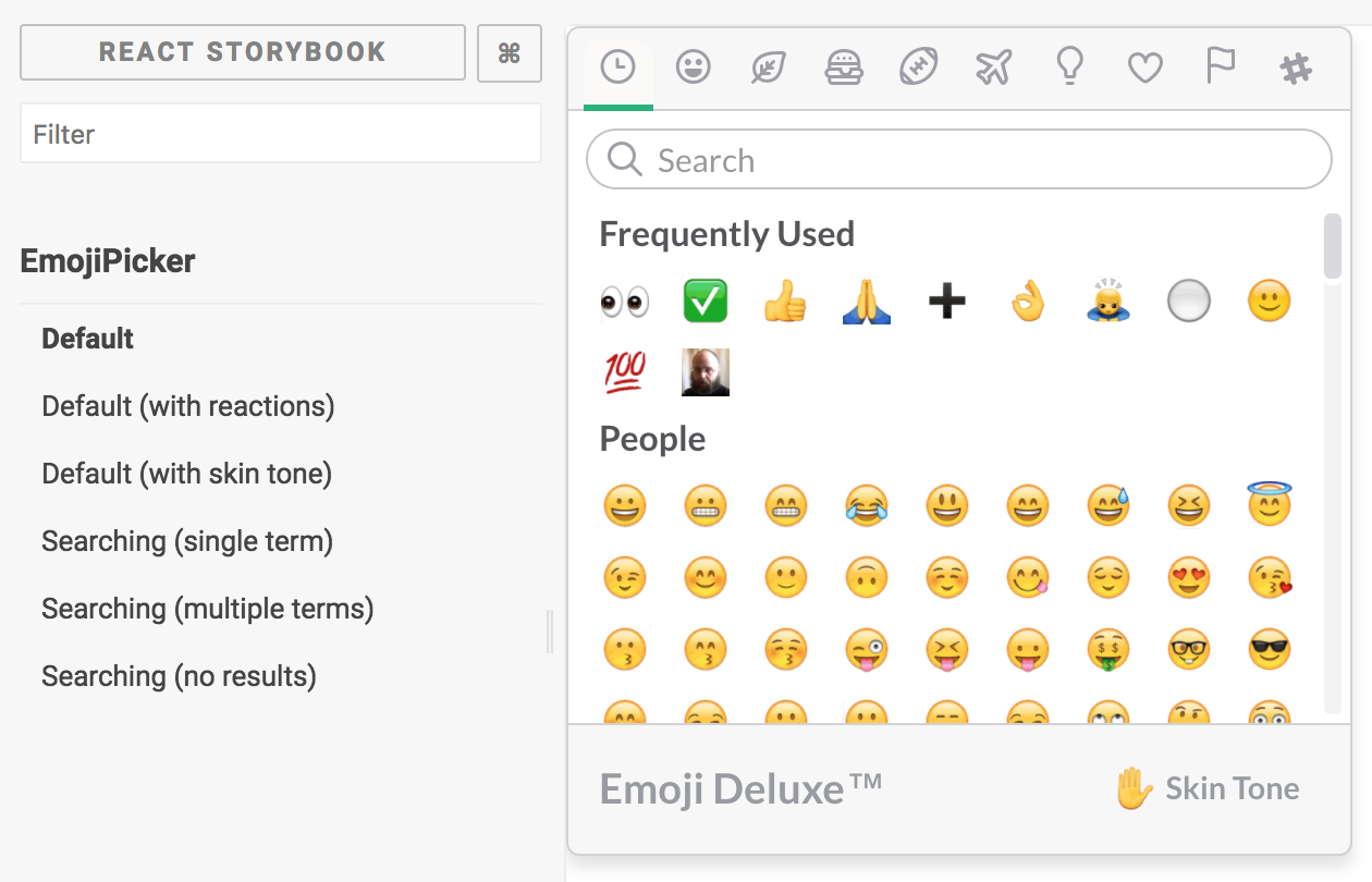

我们选择在Storybook里开发新的组件,Storybook自称是一个“会让你喜欢上它的UI开发环境”。它不要求你改变开发方式,但会让开发、测试和代码审查变得更有趣。你可以在Storybook里通过指定不同的属性来定义不同版本的组件。我们为Emoji选择器增加了一个新皮肤和几种emoji查找方式。

React Emoji选择器的根组件是有状态的,而子组件则是无状态的。我们按照惯例把每个组件导出到单独的文件里。结构如下所示:
Header
- 分类选项卡:列出了emoji的类别,每个类别都有一个“jump to”链接。
- 搜索框:通过emoji的名称或别名过滤emoji。
Body
- 固定的头部:显示当前类别选项卡的名称。
- emoji列表:所有类别的emoji虚拟列表。
Footer
- emoji预览:当前选择的emoji大图预览。
- 皮肤选择器:显示当前的皮肤,并可以切换到其他皮肤。
- 快捷动作(可选的):emoji的子集,用于快速回复消息。

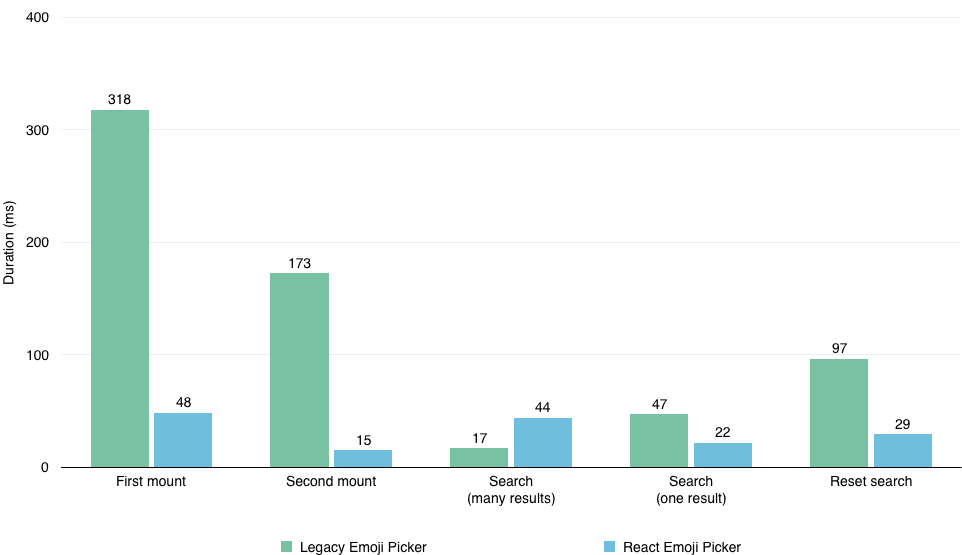

我们在少量的团队里部署了新的组件,并观察结果。我们观察了Emoji选择器在用户使用不同的5种交互方式下的渲染速度,对于大部分的操作,React表现出了显著的速度提升。以下列出了选择器在正常规模团队里的不同渲染时间。
- 第一次挂载:-270毫秒(减少了85%)
- 第二次挂载:-158毫秒(减少了91.3%)
- 搜索(多个结果):+27毫秒(增加了259%)
- 搜索(一个结果):-25毫秒(减少了53.2%)
- 重置搜索:-68毫秒(减少了70.1%)
最大的改进来自“第一次挂载”,从318毫秒到48毫秒,减少了270毫秒,也就是85%。这要极力归功于react-virtualized——一个虚拟列表代码库——减少重新渲染emoji的数量。在默认视图上,React Emoji选择器比DOM少渲染了85%。
或许最让人感到吃惊的变化来自“搜索(多个结果)”,时间从17毫秒增加到了44毫秒,增加了27毫秒。旧选择器只是把不匹配的emoji隐藏起来,也就是说,当匹配到大部分emoji时会相对较快。但它的缺点也是显而易见的,“搜索(一个结果)”和“重置搜索”就让它的缺点原形毕露,因为此时它需要隐藏更多的emoji。
