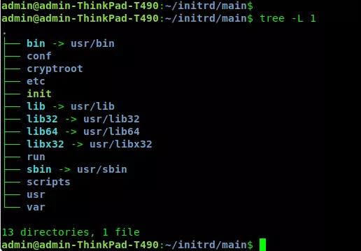

initrd(Initial RAM Disk)它是一个虚拟的根文件系统,在 GRUB 阶段被拷贝到内存,在内核中被解压,是一个临时的虚拟根文件系统,对其进行解压后可以看到它的目录结构和实际的根文件系统类似,并且包含了些驱动程序,下图为解压麒麟 initrd.img 5.4.18-32 版本下的虚拟根文件系统的目录结构:
干货分享 - Systemd 技术原理&实践(下)
由于内核为了精简,只保留了最基本的模块,因此没有各种设备硬件的驱动程序,这些驱动程序就存放在了 initrd 里面,内核启动的时候,就从 initrd 中加载必要的驱动模块,完成硬件的初始化工作,接着,内核就开始执行虚拟根文件系统里的 init 程序,即虚拟根文件系统下的 systemd 程序,systemd 就作为内核的子程序,拿到了系统的控制权,开始做一些系统初始化方面的工作。
通过上面的描述,可以总结一下,虚拟根文件系统的阶段可以大致的分为:内核加载 initrd 里面的驱动程序、虚拟根文件系统下的 systemd 程序加载这两个过程,因此也可把虚拟根文件系统阶段分别归到内核加载阶段与 systemd 初始化阶段两个里面,是与上下两个阶段重合的一个阶段。此外,initrd 还提供了美化启动图形界面的功能,用来遮盖系统启动过程中的 log 日志输出,提升用户的体验。当 initrd 下的 systemd 进程完成环境的初始化,系统切换到真正的根文件系统的时候,initrd 阶段结束。
