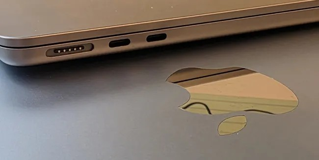

在即将于今天发布的 Linux 6.19-rc6 内核版本之前,有两个针对运行主线内核的 Apple M1 / M2 Macs 的 USB 修复。这些 Apple USB 修复也被标记为需要回移植到稳定的 Linux 内核系列。
首先是针对 Apple M2 和 M1/M2 Pro/Max/Ultra 设备上 USB-C 端口控制器的修复,该控制器导致无法检测 USB 2.0 和 USB 3.x 设备。补丁解释了这个问题,现在忽略 USB 角色开关,直接切换到活动角色:
忽略 USB 角色切换,如果 dwc3-apple 已经处于期望状态。M2 和 M1/M2 Pro/Max/Ultra 设备上的 USB-C 端口控制器会发出额外的中断,导致 USB 角色切换到已经激活的角色。
忽略这些 USB 角色切换,以确保 USB-C 端口控制器和 dwc3-apple 始终处于一致状态。这符合 core.c 中__dwc3_set_mode()的行为。
修复了在受影响系统上检测 USB 2.0 和 3.x 设备的问题。额外的角色切换引起的重置似乎将 USB 设备置于一种状态,当 phy 和 dwc3 重新启动时,会阻止检测。
